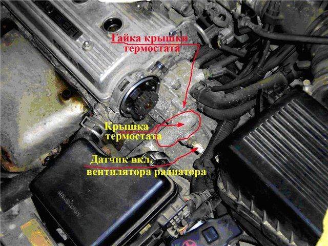

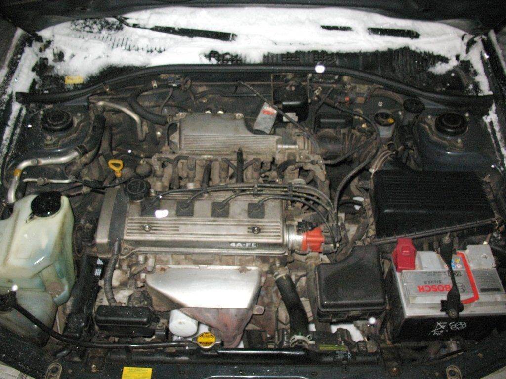

Народ, подскажите ещё,
где именно искать этот датчик...
вот например фотография "по капотом" download/file.php?id=2075&mode=view
Где на этой фотографии ориентировочно датчик?
JT164ATK 1993г.в. японка, 4a-fe LB 1.6л., Хэчбэк.
СообщениеДобавлено: Сб авг 18, 2012 10:29 am
Чуть правее и ниже трамблёра.Одноконтактный.

сам мотор работает, я проверял, вот какой датчик отвечает за включение и выключение подскажите пожалуйста, если можно на фото!
СообщениеДобавлено: Сб июн 15, 2013 11:31 pm
Gordan
Добавлено спустя 2 минуты:
Re: Какой датчик отвечает за включение и выключение вентилятора?
а у тебя вентилятор вообще не срабатывает, или только стоя на месте и разгазовывая?
у меня например - как то я тоже так пробовал, стоя на месте, хрен вентилятор запускается. а немного в пробке потолкаюсь - и вуаля все начинает крутиться
