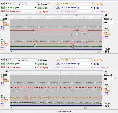

Lex_man писал(а):
Ребята подскажите пожалуйста. Вот мой тест. Расход авто по трассе 6.5- 7 литров, а в городе 12 где то. Может что не так?
Привет! У тебя вроде все ОК! Что собственно тебя смущает? Расход в городе? Так это вполне нормально, и город - это не показатель. По трассе вполне нормальный расход. И еще расход зависит еще и от стиля вождения, как на тапку давить. Единственное что немного вылазит за пределы - это обороты на ХХ. По мануалу 750+/-50. У тебя на нижнем пределе 700 и иногда скатывается до 675 об.мин. Но думаю это не страшно.
Добавлено спустя 19 минут 32 секунды:
vel писал(а):
Посмотрите мой тест! Заранее спасибо! :snim_shl:
Привет! Похоже что сдох ДОС :cry_ing:
Если два года назад на Селегере, он еще работал, то сейчас ИМХО приказал долго жить....

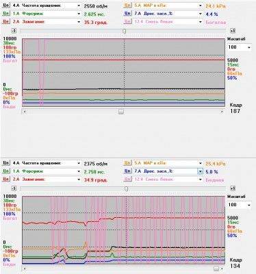

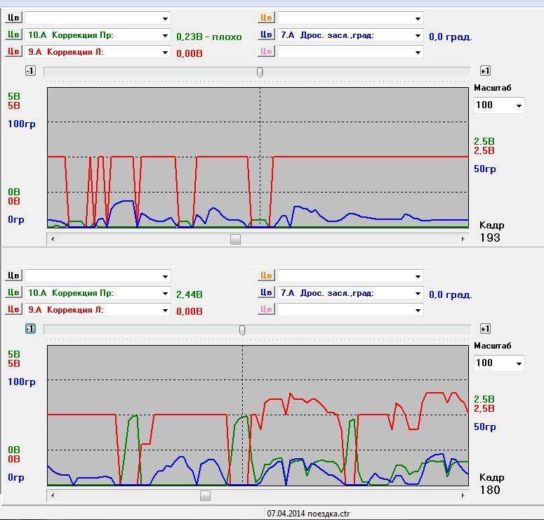

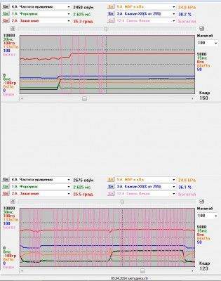

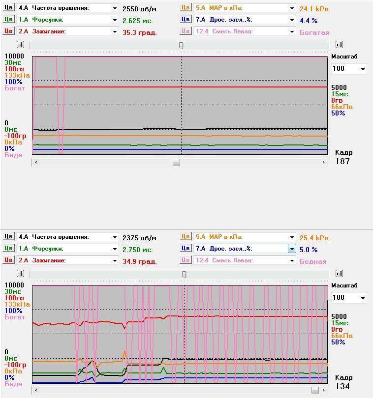

Выкладываю как обещал свои логи, те которые обещал выложить в субботу.
Логи с новым ДОС заставили не много задуматься над параметрами выдаваемые ЭБУ. Появились вопросы. И основной - что за параметры "Коррекция Л" и "Коррекция Пр" и как они между собой завязаны??? Привожу пример сравнения логов двух поездок: - со старым ДОС и с новым. На графиках я специально оставил те параметры которые меня заинтересовали и их связь между собой. По моим наблюдениям во время поездок на своем БК, я заметил, что "Коррекция Пр" появляется при торможении двигателем при закрытой ДЗ.
Теперь по логам
ramiros
Сравнивая твой и свой лог записанный по методике, у нас есть отличия в параметрах. Может это различия в прошивках ЭБУ, т.к. на твоих логах присутствует вкл. обратная связь, а у меня она не включается ни при каких условиях. Показания МАР у тебя выше сем у меня на 4 единицы. Может это это обусловлено различием в оборотах, а может у тебя все же присутствует незначительный подсос лишнего воздуха.
Ну вот где то так.

Дмб писал(а):
vel
Так оно и есть
Дима прав, так и будет с отключенным ДОС.
Когда ты отключил ДОС, у тебя на приборке должен был загореться ЧЕК, а скрепочная диагностика должна показать 21 ошибку. В этом случае ЭБУ начинает работать по другим (можно назвать АВАРИЙНЫМ) таблицам зашитым в памяти ЭБУ.
Теперь еще раз вернемся к твоему последнему логу с подключенным ДОС. В момент запуска движка ЭБУ видит БОГАТУЮ смесь. Как только ты открываешь ДЗ, т.е. подаешь в цилиндры дополнительный воздух, в этот момент у тебя обороты 2425, время на форсах 3.000 мс, и зажигание 22,6 гр. в этот момент ЭБУ видит БЕДНУЮ смесь. В это момент смесь у тебя еще БОГАТО. Далее ЭБУ видя что ДЗ открывается и обороты повышаются, ЭБУ для поддержания оборотов снижает время на форсах до 2,625 мс. и увеличивает УОЗ - 23,6 гр. И тут ЭБУ видит что смесь стала БЕДНО. ЭБУ тут же увеличивает время врыска до 2,750 мс и не много уменьшает УОЗ - 23,1 гр. Далее УОЗ возвращается на 23,6 гр но так как смесь все еще БЕДНО - обороты падают до 2475. В следующем кадре - обороты возвращаются на 2500. Далее увеличивается УОЗ - 35,3 гр. Смесь еще БЕДНО. Далее обороты падают, увеличивается время впрыска и смесь переходит в БОГАТО. Затем еще несколько всплесков БЕДНО-БОГАТО, т.е. ДОС еще пытается передавать что то на ЭБУ и ВСЕ!!!! с 148 кадра смесь залипла на БОГАТО... Далее поддержание оборотов ХХ происходит только за счет регулировки УОЗ. Причем обороты ХХ находятся в нижнем пределе. Для наших ДВС обороты ХХ должны лежать 750+/-50. т.е. 700 - 800. А по твоему логу падают аж до 675. У тебя случаем вибрация не ощущается на ХХ?
Думаю, что ДОС все же придется менять.
