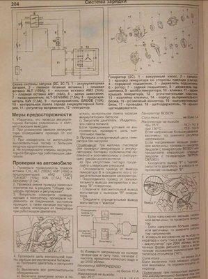

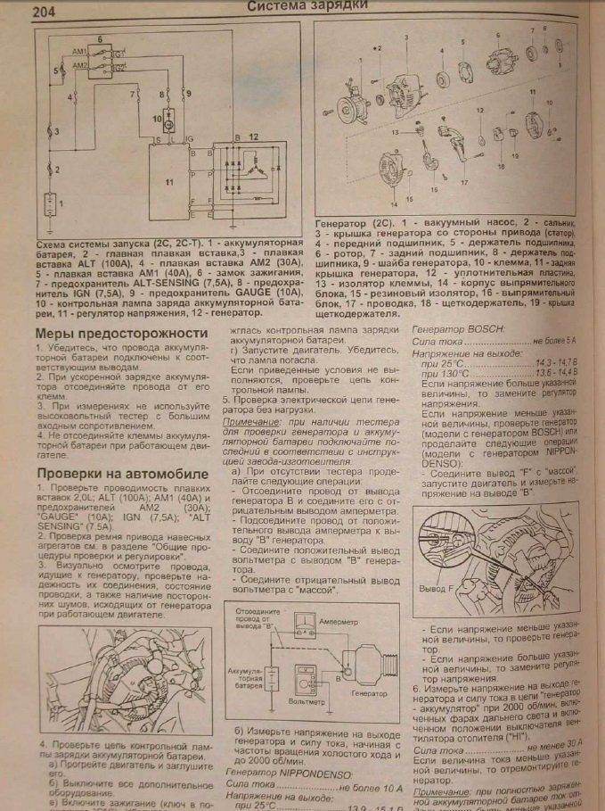

Так напряжение бортовой сети не померял таки? Попроси кого-нибудь подёргать тросик газа, а сам в это время будешь мерять напряжение на генераторе. Где мерять знаешь? Прямо на болте генератора, который под резинкой.

не мерял. Потому что не знаю как. Не то, чтобы уж знать где :oops:
Я в электрике - не то, чтобы 0. Я "-".. :nez-nayu:

Nikolay.P
Держи, изучай!
1.jpg [ 265.74 КБ | Просмотров: 12252 ]
