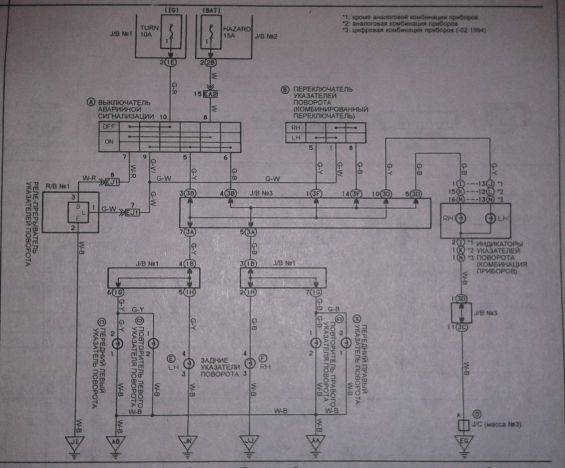

СообщениеДобавлено: Чт янв 31, 2013 6:27 pm
Зарегистрирован: Вт дек 06, 2011 6:08 pm
Сообщения: 15
Машина: Corona ST-190
Двигатель: 4S-FE
Помогите разобраться с аварийкой. При включении начинает трещать реле поворотов, при его снятии и кидании перемычки между контактами B и L ничего не происходит, хотя все повороты должны загореться. На контакте B напряжение 13,7вольт. Кнопка исправна 100%. Сами поворотники исправно работают при отжатой кнопке аварийки.
