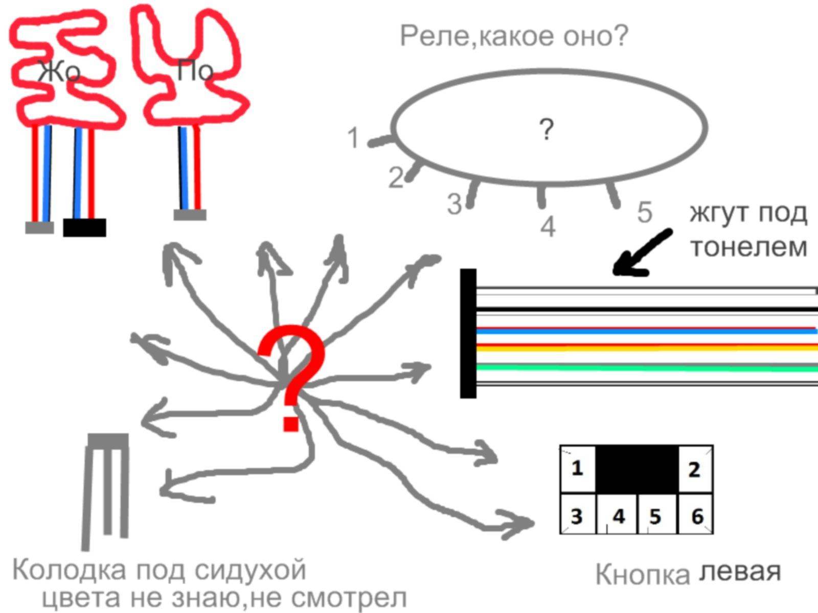

Парни,я как не электрик, и многие другие тоже наверное,вкурю только как нить так,сотрите пожалуйста все лишнее дорисуйте нужное,и протяните ниточки,кому не лень пол часа убить.Плюс естественно в репу,еще и деньжат готов подкинуть на пивандрий :D Только те у кого реально по человечи с реле работает.Фантазий больше не надо,их на 8 листов,повторюсь,только кто по факту установил и у кого все работает.
Добавлено спустя 5 минут 37 секунд:
Жо и по это зад и поясница )
Безымянный.jpg [ 291.1 КБ | Просмотров: 15024 ]

реле к примеру такое
есть в любом магазине с жигулевскими з. частями- продавец понимает как: "реле 5-ти контактное на 12 вольт",стоит примерно 56рублей
цыферки что на моей схеме у релюшки- так подписаны контакты на самом реле
далее:
ЖО и ПО нужно соединить в разьемы, и разрезать один из проводов- подсоенинив в разрез еще один провод- смотри на схеме красненький- там еще "резать" написано, так наш подогреватель из двухпроводного стал трехпроводным
далее
снимеш сиденье, впиндюхиваеш обогреватели (они у тебя уже с 3-мя проводами получились) и конектиш их к проводке что под сидушкой- место соединения нарисовано прямоугольником- а провода со стрелочками...
Последний раз редактировалось Бэндэр Пн окт 29, 2012 8:36 pm, всего редактировалось 6 раз(а).

Ну вот,с реле уже разобрались,рисунок обновил,едем дальше ))
Жо и по тоже соединил

Верхний - контакт 87, ниже 88, слева 86, справа 85. Самый нижний - 30
Фишку и там и там по-любому разбирать. И придется резать красно-синий провод под сиденьем.
Под тонелем толстый черно-белый на контакт 1 кнопки, 4 и 5 это подсветка т.е. зелено-серый и черно-серый на эти контакты (подключение строго определенное, если светики не горят-поменять местами провода). 3 и 6 Красно-желтый и красно-синий ( куда какой не помню). Один из красных проводов спины изолируешь-он не понадобится. Из этого же жгута черный подключаешь к красно-желтому под сиденьем. Два оставшихся красных провода подсоединяешь по схеме Вовы (бэндера).

разобрать не проблема,главное понять куда что,вроде начинаю догонять
