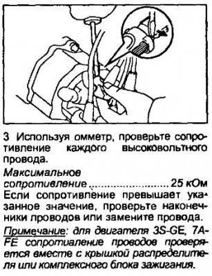

Я где то уже выкладывал, продублирую:
ВВ Провода.jpg [ 52.5 КБ | Просмотров: 6820 ]
