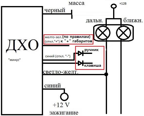

Дабы не плодить темы, задам вопрос тут.
Прикупил контроллер ДХО "дальний в полнакала". Схема подключения:
Подключение:
1. Черный провод подключается к постоянному минусу (массе) автомобиля
2. Светло-желтый провод - к минусу лампы дальнего света
3. Синий провод - отключение ДХО минусом. Подключается к лампе ближнего света или габаритам. Другой синий провод можно использовать для отключения ДХО "ручником"
4. Желто-зеленый провод - отключение ДХО плюсом. Используется при необходимости в том случае, если ближний свет или габариты управляются плюсом.
5. Красный провод подключается к предохранителю 15-20А, на котором появляется плюс при включении зажигания, таким образом, чтобы устройство работало через этот предохранитель.
Как я понял из штатной схемы, управление светом минусовое:
Для того чтобы заработало ДХО, нужно прокинуть отдельный провод +12В от зажигания на общий провод ламп. Штатно по схеме +12В подается только при включении ближнего света... Неужели надо подать +12В от зажигания на общий провод на фишки ламп? и не будут ли гореть ближний+дальний при включении зажигания?
Но черт возьми, у меня англичанка без "скандинавки" и схема совсем не сходится. Если прозванивать фишку лампы, то там на всех контактах "масса", а при включении ближнего +12В подается соответственно на контакт ближнего света, дальний также. Потом идем к предохранителям фар, на схеме их 2шт и через них проведен общий провод на лампы, а на деле у меня иная картина - стоит 4 предохранителя "минусы" 2 на ближний свет и 2 на дальний... как-то так.
Вобщем совсем запутался с подключением. Сам контроллер подключил, вот осталось кинуть провод +12 от зажигания на общий контакт ламп (если это вообще возможно)
Ну и еще вопросик, хочу сделать чтобы ДХО отключалось тумблером и ручником, ну и ближнем светом (это сделано). подключил синий провод через тумблер к массе - все ок, но как подключить ручник? этот же синий провод цепляю на минус ручника, в итоге вижу что при замкнутом тумблере постоянно горит лампа стояночного тормоза, ну это понятно тк ручник замкнут на массу. Как сделать их раздельно, пока не придумал.
Управление да минусом, от переключателя до реле, а вот на лампы уже (+) приходит,
и переключается реле в маленьком блоке (возле расш. бачка) между ближним и дальним,
схемам не верь, возьми цешку или контрольку, они тебе дадут ответы на все вопросы :)
Ладно, тогда как мне подключить этот контроллер? учитывая что минусовой контроллер... Был бы обычный, проще в моторном отсеке собрать на "плюсах" ламп и нет проблем тогда. А хочется в салоне с кнопкой и не протягивая лишние провода)
СообщениеДобавлено: Вт авг 16, 2016 8:18 am
Сообщения: 411
Репутация: 26 [ ? ]
Машина: Opel Astra H
Год выпуска: 2006
Двигатель: Z18XER
судя по схеме прибора, общий на лампы идет "+", а у нас "-". и прибору надо прямое подключение к лампе, то у нас он не будет работать
СообщениеДобавлено: Вт авг 16, 2016 9:32 am
Если контроллер минусовой, для ламп с общим плюсом, то ни как, та схема подключения фар,
что ты выложил, не соответствует (по крайней мере у меня) действительности, от фары идет
общий вывод (на массу), а плюсы поочередно или на дальний или на ближний переключаются,
на "карине е" не получится, можно добавить в схему контроллера пару полевиков,
но это если разбираешься в этом, но и тогда все равно провода тянуть придется,
или брать нужный контроллер :(

ALEX-72 писал(а):
та схема подключения фар, что ты выложил, не соответствует (по крайней мере у меня) действительности, от фары идет
У меня так-же походу, вот только не могу понять на фишке подрулевого переключателя есть постоянное +12В (независимо от зажигания и положения переключателя, может для моргания дальним светом?) Задал вопрос изготовителю по поводу подключения светло-желтого провода к "плюсу" дальнего света, посмотрим что ответит. Ведь не зря есть еще желто-зеленый провод, который подключается к "плюсу" габаритам или ближнему для откл ДХО.

ALEX-72 писал(а):
с одним реле и 4-мя предохранителями возле расширительного бачка есть?
Да, 2 на ближний и 2 на дальний и реле
СообщениеДобавлено: Ср авг 17, 2016 8:48 am
frozen057
Ну значит у тебя как у всех, общий минус, а плюс на дальний/ближний,
этот контроллер не пойдет, они вроде бывают и плюсовые, может
поменять можно, правда если брал в другом городе, на пересыл
попадешь, но лучше уж так :du_ma_et:
Ближним светом не правильно :!: , при включении габаритов, ДХО должны отключаться :!: ,
по поводу клавиши и ручника, вот я дорисовал как их отделить дуг от друга, понадобятся
два диода, на ток не более 1А, ну это на будущее, если контроллер поменять удастся.
Спасибо за наводку) по поводу ближнего, почему не правильно? (насколько помню про габариты в пдд ничего такого нет) ведь намного лучше включить габариты с ДХО, чем просто бы горели габариты без ДХО либо габариты с ближнем. Естественно что ДХО надо использовать в дневное время, но хотелось бы обозначить габариты авто на всякий случай. Для этого я и запланировал тумблер, чтобы можно было выключить ДХО и использовать свет штатно.

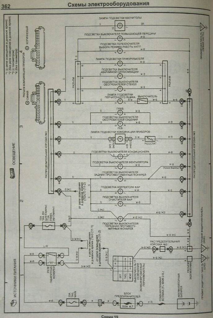

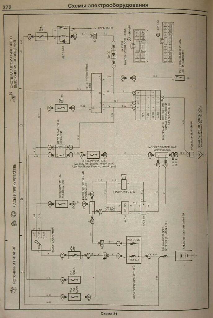

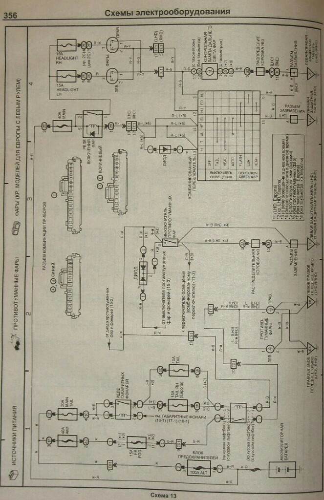

Мурат1623
Вот что нашёл, посмотрите может поможет разобраться.
На первой странице есть схема расположения реле Daytime Running Light Relay (Реле дневного света)
На схеме ниже есть реле освещения в дневное время, я так понимаю это одно и тоже реле.
IMG_20170917_233111_246-599x1024.jpg [ 185.25 КБ | Просмотров: 12800 ]
А вот схемы с этим реле:
IMG_20170917_232958_069-687x1024.jpg [ 194.6 КБ | Просмотров: 12800 ]
IMG_20170917_233054_530-663x1024.jpg [ 187.67 КБ | Просмотров: 12800 ]
А вот схема автоматического отключения освещения, может это тоже относится к этому:
IMG_20170917_233026_533-687x1024.jpg [ 162.41 КБ | Просмотров: 12800 ]
Павел
