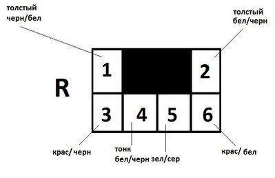

2 Woolf:
разрисовка распиновки.jpg [ 236.08 КБ | Просмотров: 14311 ]
Добавлено спустя 2 минуты 28 секунд:
Woolf писал(а):
Уже прочитал, сходил перекинул зелено\серый и тонк бел\черн подсветка при включении габаритов не появляется. Индикаторы режимов тоже не загораются..
Так-с. Видимо в обед придется заталкивать пины в фишки и зарисовывать все... Уточню - отпишусь.
Добавлено спустя 46 секунд:

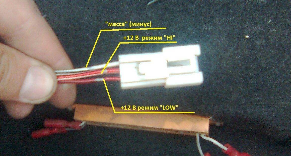

Woolf писал(а):
где на выходе надо мерить +12В ?
между массой и подачей +12 в соответствующем режиме.
Пожарник писал(а):
От так хочу :?
В выхи скоммутирую, проверю и расскажу.
Как я уже говорил, пока на себе не испытаю, не буду ничего постить.
З.Ы.: видел, скока предов я в Новосибе себе заказал? ;) :D Все для испытаний :a_g_a:
СообщениеДобавлено: Вт окт 23, 2012 9:30 am

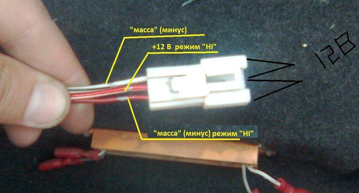

У меня получается в Режиме ХАЙ 12В на выходе межу любым из крайних и центральным, где центральный + а крайний минус
Во как на рисунке.
З.Ы. И судя по тому что подсветка при включении габаритов горит на кнопках, в схемке правильно нарисованы зеленосерый и белочерный тонкий.

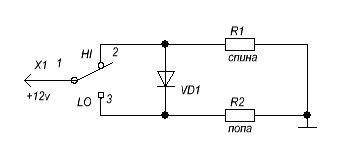

Полагаю, что наверное переделаю на вот такую: ХАЙ - попа+спина, ЛОУ - попа.
От так хочу :?
Для такой схемы питания реле не надо, потребуется лишь диод.
А вот если в режиме ХАЙ - параллельное включение попа и спина, а в режиме ЛОУ - последовательное их соединение, без реле не обойтись.
Хочу скоммутировать без диода. Он зараза греется :(
ага. 5-контактное. Бэндэр запостил схему расключения.

2 Woolf:
пока кнопарь не включен, плюсов нигде не будет.
как включаешь кнопку (при включенном зажигании), то:
Режим "Хай" - появляется +12 на среднем проводе. Оба крайних звонятся "минусом".
Режим "Лоу" - появляется +12 на крайнем красном (потоньше который). Остальные звонятся "минусом".
Зато реле не надо :) Диод можно подобрать мощный, сильно греться не должен.
Схема:
попогреи.JPG [7.48 КБ]

у меня сейчас кстати через диод работает...греется несильно - пальцем держать можно спокойно. Но хочу отказаться от этой идеи, т.к. греться попа будет одинаково сильно в реждиме хай и лоу.
Поэтому мне кажется целесообразно делать послед. и парал. соединение.

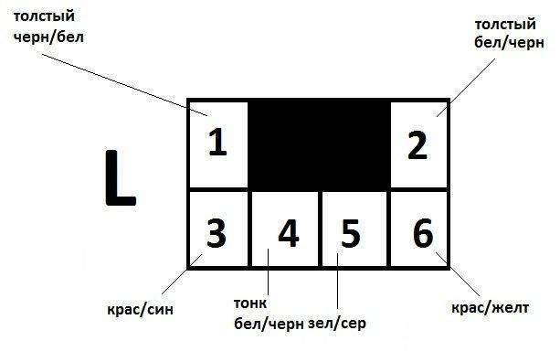

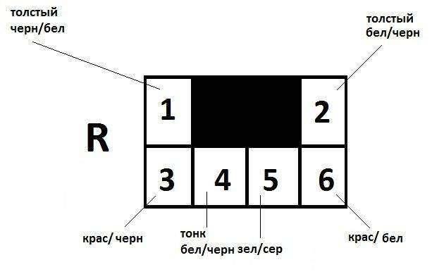

как обещал:
Распиновка левой кнопки:
распиновка левой кнопки.jpg [ 31.51 КБ | Просмотров: 14402 ]
Распиновка правой кнопки:
распиновка правой кнопки.jpg [ 32.15 КБ | Просмотров: 14402 ]

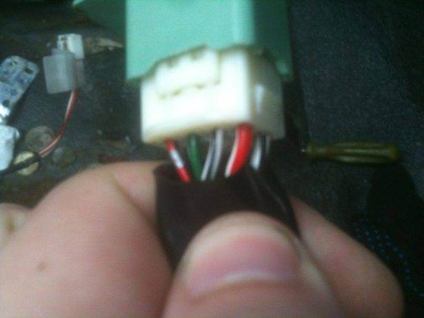

СообщениеДобавлено: Вт окт 23, 2012 6:30 pm
Это распиновка на кнопке или на разъеме?
Вот у меня как.
IMG_0343.JPG [ 66.25 КБ | Просмотров: 14399 ]
СообщениеДобавлено: Вт окт 23, 2012 6:46 pm
Сообщения: 2439
Репутация: 66 [ ? ]
на кнопке- фишку срезай и по цветам забивай...
СообщениеДобавлено: Вт окт 23, 2012 11:52 pm
Все кнопки подрубил. Все работает. И 12В на ЛО появилось, и при включении индикация заработала..
Я просто думал что картинка отображает разъем, а оказалось кнопку)
Вова, зачем так жестоко? Они же РАСПИНОВЫВАЮТСЯ! :) (потом можно за 100 с небольшим руюлей заказать фишку-пустышку и все поставить путью :)
Добавлено спустя 4 минуты 18 секунд:
На днях буду обогреватели вживлять в сидухи..
Дык а какая разница, разъем или кнопку? Все одно и тоже. Провода-то не меняются :)
З.Ы.: не забудь пояснить под твоей картинкой, что там раскладка проводов не та... Она как раз по ходу с той, где у меня косяк закрался :? :?
центральную пару местами надо махнуть.
