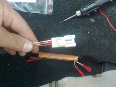

сколько людей- столько мнений... вроди и уменьшиш геморой- но приплюсуеш в жгут колхознык скруток.... я купил пап/мам медных- те, что обжимаются на провода и все это собрал сделав всего пару спаек...
Вов, вот рисунок не совсем тот: надо чтоб полностью закрыты были мамки в изоляцию, так сказать от греха подальше
чтоб найти картинку, набрал в поисковике "изолированные мамки" - выпало черте-что! Тока не то, что надо. :D
Кароч, вот картинка:

СообщениеДобавлено: Пт сен 28, 2012 12:08 pm
Сообщения: 2439
Репутация: 66 [ ? ]
у меня вообще открытые полностью.... а поверху термоусадка- главное суть...
Вов, по сути ты термоусадкой делаешь то же самое. Я показал для тех, кто хочет сделать сам, но в силу каких-то причин не очень дружит с электрикой. Готовое решение (естественно чуть более дорогое) у меня на картинке, твое решение - бюджетное, но тут надо оговорку сделать, которую ты только что написАл: "в термоусадке". Ее не было, но замечание важное. :pro-fes-sor: :)

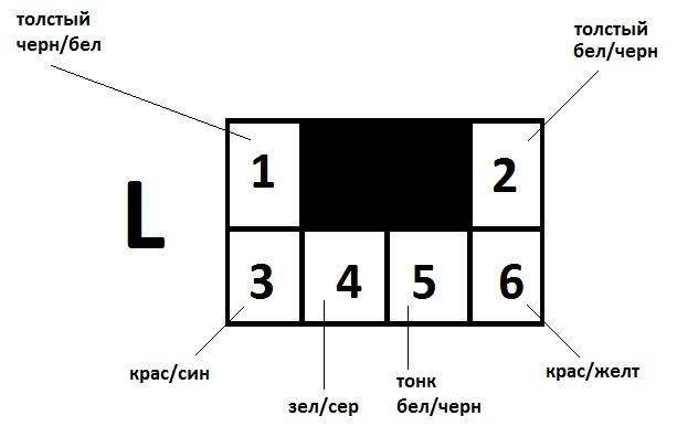

СообщениеДобавлено: Пн окт 22, 2012 9:40 pm
Вообщем то у меня возник вопросик.
подключал кнопки от Чери, по этой схеме..
при нажатии на HI получаю на выходе в этом разъеме с обоих крайних проводов на центральный плюс 12 вольт
При включении режима LO на выходе нет нигде 12В.
И подсветочка на кнопке синим горит при включении габаритов как и положено а при включении режимов подсветка режимов не загорается...
прошу пояснения.. чего нужно исправить? обогрев еще не подключал на выходе мерил тестером.
Для фунциклирования режима ЛОУ необходимо использовать пятиконтактное вазовское реле и подключить его по схеме. Схема в теме. Подсветка режимов не будет светиться, пока не подключишь элементы, т.е. пока не замкнешь цепь. Как то так. Еси не прав, поправьте.

Всем привет! Парни а доверие то есть к отечественным обогревам? У меня у приятеля двенашка пыхнула из за этого жопогрея, редкость ли это?

СообщениеДобавлено: Пн окт 22, 2012 10:23 pm
Зажигание включал. Провода согласно рисунка подключил. Режим же HI включается насчколько я понимаю как положено.. Не работает только подсветка и режим LO..

При первом моем подключении кнопки была такая же ситуация. Режим лоу не горел. Трабл оказался в плохом контакте, точнее в отсутствии его, одно из пинов. Пины были заизолированы, потому что тогда еще не было колодки, и при втыкание его в кнопку, папа кнопки попал между витками изоленты, соответственно контакта не было. Надеюсь все понятно обьяснил. Перепроверь контакты в кнопке. Удачи.
На дальнем от бело/черного +12В должно быть.
Контакты как сажал? Приобретал колодку или просто оборачивал изолентой и втыкал? Если последнее, то проверяй подключение. Сам один раз так объе... вроде все подключил, вроде правильно, а не работает. В результате один провод "не подключился". Язычок "папы" попал акурат между первым и вторым слоем изоленты :D
тааакк, замечания к рисункам не читаем... видимо так и придется перерисовывать.... Распиновку-то я там не совсем правильно указал, о чем трижды повторил... :? Надо заняться... Чтоб в блуд никого не вгонять...

СообщениеДобавлено: Вт окт 23, 2012 9:13 am
Что значит на дальнем? 12В между какими проводами в фишке на ЛО должно быть?
Сегодня еще раз пробежался тестером, только не на напруге а сопротивление мерял. Сопротивление где либо пропадает при включении любого из режимов. т.е. кнопка функционирует. почему нет 12В в фишке на режиме ЛО так и не понял..
Уже прочитал, сходил перекинул зелено\серый и тонк бел\черн подсветка при включении габаритов не появляется. Индикаторы режимов тоже не загораются..
