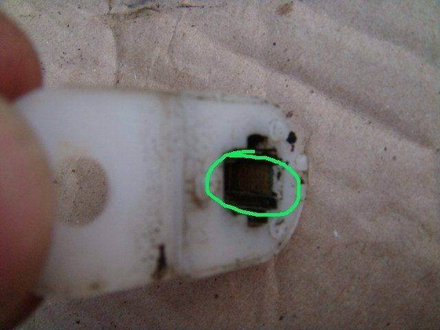

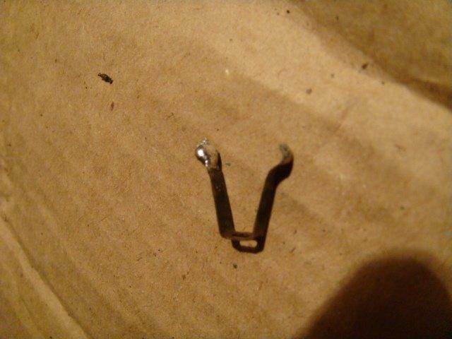

Как известно они изнашиваются, предлагаю способ ремонта, и даже если еще работают, рекомендую сделать так - продлить им жизнь.
Так как олово достаточно хорошо работает на трение, и его слой получается в несколько раз толще латунной пластинки.
Комментарий к файлу: а вот так можно усилить еще рабочую часть этого узла, дальше с легкостью собитаем и ставим на место
DSC03625.JPG [ 141.84 КБ | Просмотров: 12079 ]
Комментарий к файлу: обтачиваем напильником-вот так должно быть( если даже латунь перетрется - олово еще долго будет работать
DSC03621.JPG [ 121.06 КБ | Просмотров: 12084 ]
Комментарий к файлу: на отломанную или изнощенную часть крепим капельку олова
DSC03619.JPG [ 130.24 КБ | Просмотров: 12082 ]
Комментарий к файлу: выделен часть желательно облудить
DSC03609.JPG [ 50.55 КБ | Просмотров: 12088 ]
Комментарий к файлу: эту пластинку трудно достать, можно ее просто зачистить
DSC03608.JPG [ 55.84 КБ | Просмотров: 12086 ]
Комментарий к файлу: сняли сабж (проводок у меня тоже отломан)
DSC03605.JPG [ 120.78 КБ | Просмотров: 12082 ]
Комментарий к файлу: вот так разбираем сабж
DSC03623.JPG [ 75.24 КБ | Просмотров: 12097 ]

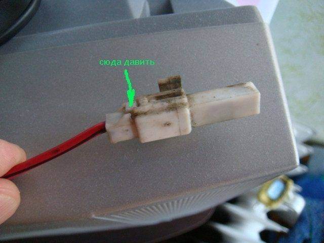

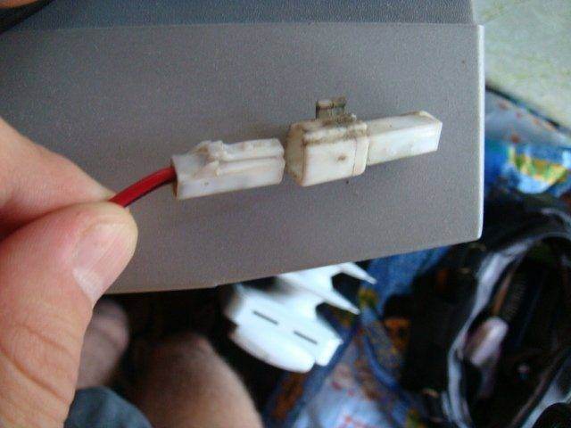

автор, а как отсоединял провод от концевика? а то у меня не получается снять - может защелка какая? ломать не хочется
Была Карина Е, 1,6 LB, хетч.
Был Авенсис 2 Вагон
Есть РАВ4-I
СообщениеДобавлено: Ср сен 09, 2009 3:50 pm
Зарегистрирован: Вс фев 15, 2009 4:09 pm
Сообщения: 143
Откуда: Самара
у тойот все фишки на защелках, надо надавить

я разбирал не ножом, а погрел пластиковые "пенечки" феном для пайки (подойдет и строительный).
так вот они в результате размякли и отлично вытащились.
собирается так же только в обратную сторону. :roll:
