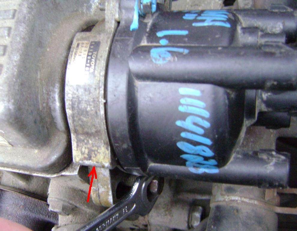

Дренажное отверстие находится в корпусе трамблёра, как показано на фото. Я думаю, что на 3S-FE оно тоже должно быть. Иначе как влага будет выходить.

Оно не в крышке, а в корпусе трамблера. На фото стрелкой показано, где. Чтоб увидеть, снизу надо заглядывать :D
161.jpg [ 115.01 КБ | Просмотров: 11537 ]

Rash, Я же постом выше даже ссылку по эту дренажку. Человек, просто не увидел. А там целая небольшая темка по эту дренажку. Как её искать, с чем есть и прочее и прочее.
Спасибо тебе,добрый человек!!! :) Сегодня же и проверю его состояние.

замигал чек,ошибка код 12
цепь тахометра
это нормально?
если вынуть перемычку чек естественно не горит
Японка не БОШ
