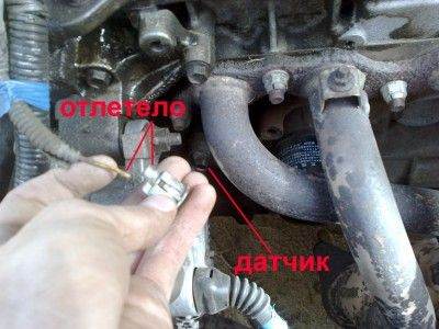

Парни тож спрошу совета ,вообщем отвалился провод от фишки датчика давления масла , отвалился прям у корня , как его теперь приделать туда ? Может продаются на экзисте эти фишки с кусочком провода что бы можно было скрутить или спаять . Вообщем кто че подскажет

У меня она тоже отрывалась,вскрываешь фишку,вынимаешь контакт и зажимаешь заново,можно припаять.

СообщениеДобавлено: Вт май 21, 2013 6:48 pm
чет у меня ума не хватило ее разобрать , какая то она не разборная

Тём,с той стороны(стрелка),вытаскиваешь заглушку-стопор(она отличается цветом от фишки),а там иголочкой отжимаешь и вытягиваешь,в сторону отлетевшего провода,папу(или маму-хз чё там)
Артем, я сделал так:
у меня изначально на этот датчик даже провода не шло. датчик торчит, и все.
искал искал, оказалось провод обрезан, в косе у генератора (вместе с ним был отрезан провод идущий на компрессор кондея, и поврежден основной провод генератора).
ну так о чем я. в общем провод на датчик тупо нарастил, на его конце приделал вот такой разъем
всю эту конструкцию убрал в гофру, разъем подключил к датчику (там всего один плоский контакт "папа") гофру натянул на этот датчик (чтобы всякие говна на датчик не летели), правда гофра слетела с датчика через месяц, от нагрева (выпускного коллектора) согнулась и не налазиет теперь на датчик, только защищает провод.
в общем уже год как все работает нормально, и летом и зимой. там место такое, что на датчик все равно ни грязь ни вода особо не попадают
