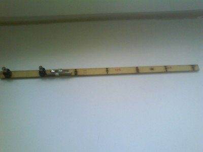

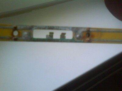

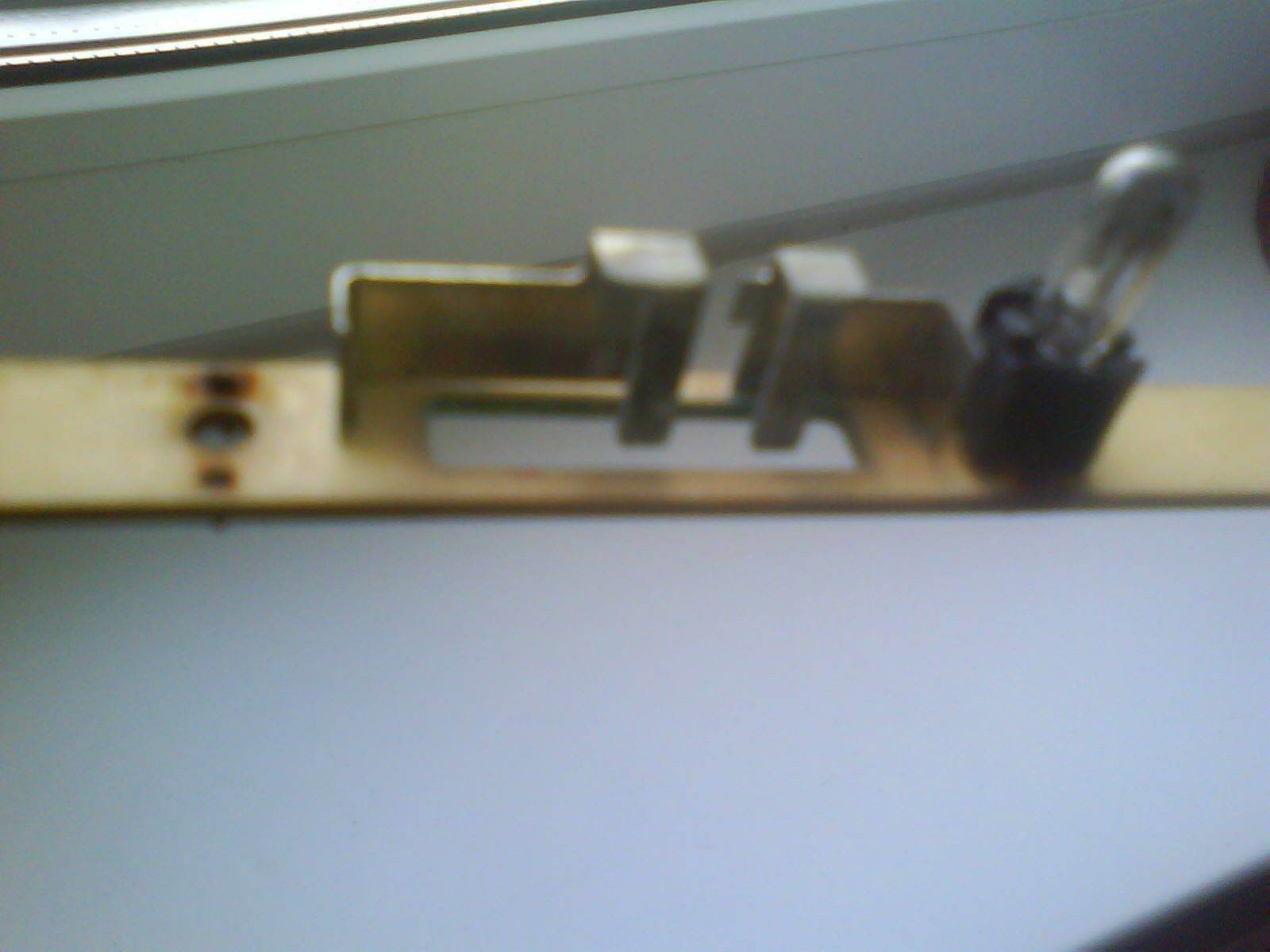

Вообщем недавно заметил , что сей девайс у меня умер. Когда вытащил пластинку с лампочками увидел картину, шо всё покрылось коррозией , и почти все патроны повылетали, и пайка вся отлетела. вопрос... шо делать? это реанимируемо? потому как скока новую искал - так найти не смог.

если патроны еще дышат, то я бы припаял, пропоял, возможно дополнительные провода пустил в изоляции, и покрыо бы все открытые места пайки лаком.
Если патроны не живы, то искао бы похожиу патроны, или ВО! тема поэксперементировал бы со свтодиодами
