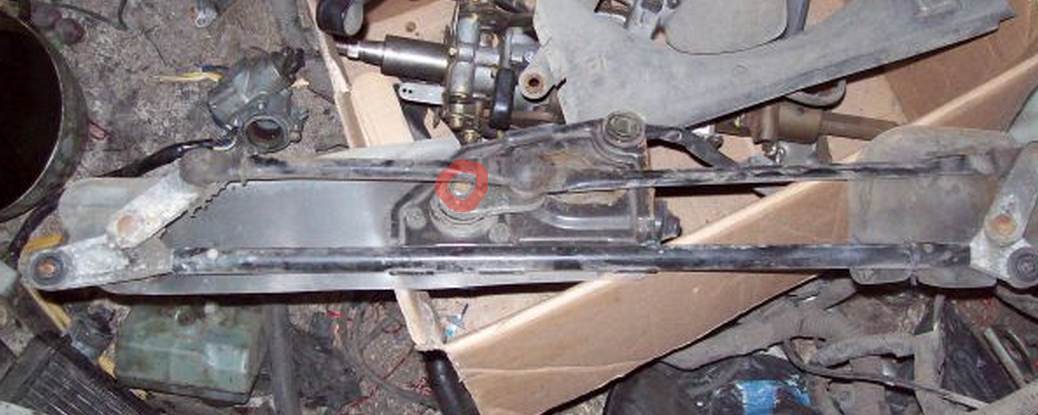

То что отмечено красным отверни,выстави и будет тебе счастье. И пофиг на старые метки
2015-04-01 00-34-25 Скриншот экрана.png [ 636.92 КБ | Просмотров: 9134 ]

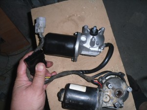

Мотор дворников на ТСЕ 96 год рестайл заменяется 1-в-1 на то, что изображено на фото. Разъем естественно переделывать, но там ничего сложного. 3 провода снаружи, просто соблюдая их назначение привязать к тайотовской фишке, потом - на корпус и перемотать оставшийся. Все :snim_shl:
Кароче, каждая машина со временем становится Опелем :D
SAM_1476.JPG [ 778.71 КБ | Просмотров: 5922 ]
SAM_1479.JPG [ 839.34 КБ | Просмотров: 5922 ]

А распиновка проводов есть? Какие к каким привязывать?
СообщениеДобавлено: Сб ноя 29, 2025 2:14 pm
Сообщения: 3512
Была распиновка, но не сохранилась.
