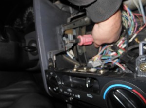

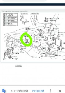

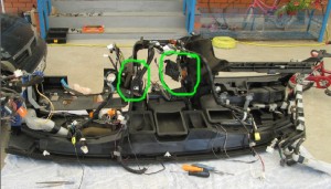

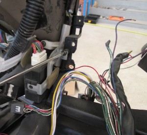

10bez0 писал(а):
осталось определить его название и внешний вид
По моему называется это блок управления реле дверей, типа этого. Там была надпись со словами relay door.
Находится в районе крепления магнитолы или слева или справа (точно не помню, было давно). К парпризу прикреплён при помощи скобы и самореза.
На фото снятый парприз, указал где примерно находится.
На втором рисунке будет более понятно.
Скриншот 04-01-2020 152008.jpg [ 416.41 КБ | Просмотров: 13343 ]
Скриншот 04-01-2020 153134.jpg [ 272.52 КБ | Просмотров: 13338 ]

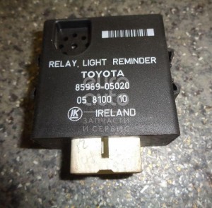

реле называется Light Reminder Relay, находиться под центральной консолью, с левой стороны, закреплено одним саморезом.
Сигнал от замка зажигания приходит на 2-й и 6-й контакты, можно попробовать отключить из разъёма эти контакты, и тогда пищать будет всегда при включённых фарах и открытой водительской двери.,8-й контакт идет на лампочку подсведки замка
Добавлено спустя 3 минуты 31 секунду:
Вот
Добавлено спустя 7 минут 45 секунд:
Слева от мафона
5d0abbfc76bdc29006255159.jpg [ 98.85 КБ | Просмотров: 13333 ]
KAAAAgBAZuA-1920.jpg [ 178.96 КБ | Просмотров: 13332 ]
Последний раз редактировалось Дмб Сб янв 04, 2020 5:30 pm, всего редактировалось 1 раз.
Да :-ok-: , наверное это будет правильнее. Меня увело в сторону то,что концевики дверей задействованы.
Судя по белому цвету колодки подключения, то что у меня на втором фото.

Azamat_630, Дмб спасибо за разъяснение, эту пищалку я по фоткам и форуму определил где искать и как выглядит (RELAY, LIGHT REMINDER 85969-05020), но мой вопрос относился к другому. Дмб упомянул про "реле задержки"

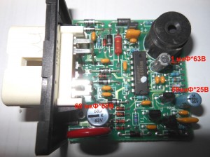

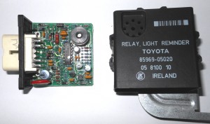

Вот:
Тут два транзистора 1002, третий не рассмотрел, электролиты подписал...

Да, находится слева, прикручен одним саморезом изнутри металлическим кронштейном (что на первом фото), откручивается короткой крестовой отвёрткой.
Скриншот 12-01-2020 120813.jpg [ 305.78 КБ | Просмотров: 12887 ]
