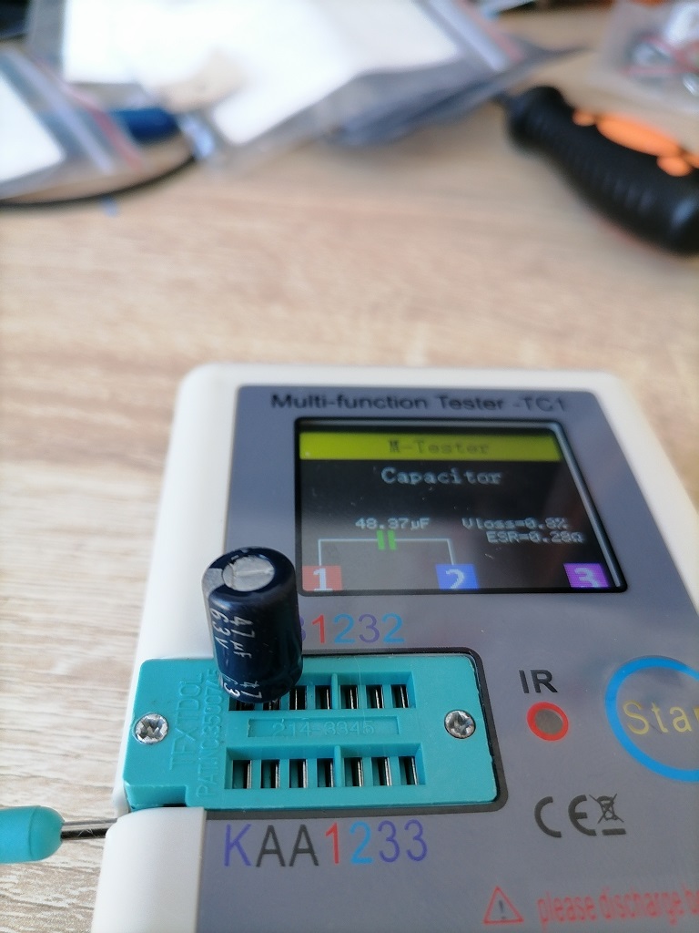

Откуда: столичный
Решил я тут от нечего делать в прекрасный майский снегопад посмотреть что твориться под крышечкой моего ЭБУ, как ни как в этом месяце у него юбилей. Был уверен что номинал электролитов давно ушел. Был приятно удивлен сохрану японских компонентов.
Приборчик хоть и игрушечный, но показывает близко к правде.
Но всё равно все электролиты заменил на свежие панасоники. п.с. Ожидаемо ничего в поведении авто не поменялось.
1.jpg [ 433.08 КБ | Просмотров: 6322 ]
2.jpg [ 178.13 КБ | Просмотров: 6322 ]

А новые перед уствновкой проверял???
Занимаюсь профилактикой винтажных японских усилителей.
Родные конденсаторы 70х годов, лучше новых из магазина :ts_ss:
Потому, что алюминиевые электролиты, решающей роли в ЭБУ не играют. Вот танталы - да.
