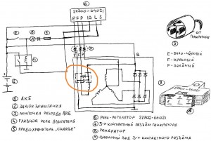

Вот попалась схема, один чел на генератор митсубиши приколхозил выносной регулятор. Я с дуру так подключать не хочу. Мне нужно убедится в работоспособности схемы.
Он прямо на щетки цепляет. А у меня, судя по схеме, на щетках конденсатор висит и диод. они внутри генератора. Это не имеет значения можно так подключать?
Голова кипит :evil:
Не, нифига. Если подключать выносной регулятор от ВАЗа, то нужно именно к щеткам цепляться и озолировать их от потрохов генератора. Там одна щетка на диодный мост законтачена, а на вторую + с регулятора подается.

l_denis
Нашел вот такое видео. https://rutube.ru/video/87f85d1e3b43186 ... 60d66cf23/ вдруг поможет.
Если так, то контакт + на регуляторе нужно подключать к точке соединения моста и 1 из щеток через реле. Второй контакт регулятора на свободную щетку. Ну и корпус рега на корпус двигателя.
