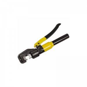

Похожую, зайдите в автомагазин или на авторынок - думаю подберете. Но по моему и эту можно восстановить как временный вариант ( кусок жестянки - металла 2мм шириной 2 см развернуть пропеллером просверлив отверстия на концах для соединения с клеммой и концом провода. не забыть заизолировать).
Добавлено спустя 10 минут 32 секунды:
А по уму, если хватает длины провода ( на конец кабеля поставить обжимную клемму с отверстием под болт М-6 или М-8, обжать ручным гидропрессом и прикрутить к клемме АКБ ).
