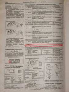

Остался актуальный вопрос, где реле на блок управления?
Добавлю:
Собстно вот это реле и ищется в салоне в районе левой ноги. Облазил уже наверное весь форум, самое точное описание звучит как "в самом анусе".
Может у кого есть фото или более точное описание где это место :)

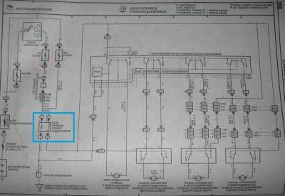

Всем привет! Постигла меня беда, отказал ЦЗ и стеклоподъемники. Покурив форум и мурзилку выяснил, что не приходится напряжение 12в(приходит но какие-то копейки) на 8-й контакт, где должны быть постоянные 12 в. кинул временную перемычку, для проверки и всё заработало. Осталось выяснить, куда ведет этот провод и попробовать его восстановить, но т.к. я не рублю в схемах и т.п. я вообще не понимаю где найти второй конец этого перебитого провода. Сам провод - белый с синей полоской, уходит в косу, а дальше я хз(
Может быть кто знает откуда по этому проводу берутся 12 в?
и второй вопрос, на момент пока я ищу где перебито, можно взять постоянные 12в например с магнитолы, ничего страшного не будет для нее?
34222.jpg [ 172.89 КБ | Просмотров: 17388 ]
СообщениеДобавлено: Сб апр 08, 2017 1:59 pm
Предохранители проверил?
Добавлено спустя 55 секунд:
Провода бывает ломаются в косе что в дверь входит.
СообщениеДобавлено: Сб апр 08, 2017 4:35 pm
Сообщения: 626
Откуда: Барнаул
Машина: Carina E LiftBack
Двигатель: 7A-FE МКПП
Сергей С@ныч
Первым делом. и прозванивал и другой подкидывал.
Дело имхо не в косе в дверь. Я нашел один провод который дает 12 вольт до предохранителя и там всё ок(на одном контакте преда есть 12в), а вот от предохранителя до самого контакта, где-то теряется(от второго контакта преда до контакта №8 входящего в блок ЦЗ за магнитолой, уже не прозванивается) :(
Да и если напрямую дать 12в на нужный контакт, всё сразу начинает работать..
Не понимаю где он выходит из блока предохранителей... я бы хоть другую проводку бы прокинул другю... но хз где этот провод :(
