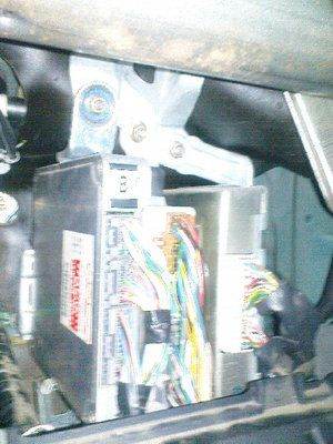

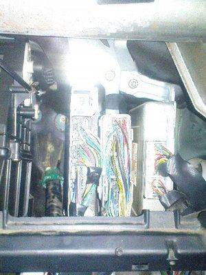

помогите найти реле бензонасоса, снимал крышку бардачка, мозги есть,а реле нету или ненашёл ,облазил всё там, ненашёл, на форуме пишут(Реле бензонасоса оно же главное реле находится под бардачком, рядом с мозгами, спрятано под пластмассовой крышечкой на одной гаечке крепится)ну не вижу я его. Машина заводиться только напрямую от аккумул на бензонасос, знакомый проверил фишку которая подлючаеться к бензонасосу сказал что + нет, вот .

ну как тебе объяснить.... Ну там оно, там... только хитро запрятано... :D Фотай все, что у тебя под этой пластмассовой крышечкой. мы тебе на фото покажем, где оно

сегодня съездил к электрику, ели нашли мы её там, при детальном обследовании оказалось что ещё реле которое в сигнализации тоже сломано. итог: замена реле в сигналке, и перемычка (пока) там где должно быть реле бензонасоса, завелась как новенькая, заехал автозапчасти чтоб заказать это реле и тут я удивился, мне обьявили что такое реле стоит 1800 руб и ещё везти будут 20 дней, вот так. ладно будем искать!!!!

Ладно что нашли его! А на фото блока, что под крышечкой и не видно.(фото бесполезны)

блок по середине (белый) вот там в низу клема а внутри само реле

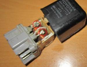

всем привет, случилось что-то с моим реле бензонасоса (85910-20060, 056800-1720 двиг 7A-FE LB) у удерживающей обмотки силенок не хватает и она только слегка прижимает контактную пластину (может напаять контакт миллиметр и она будет доставать :D ), пока не вскрыл не понял, вроде щелкает после выключении зажигания, а оказалось не работает как надо. с первой обмоткой все в норме.. отчего двигатель запускался и глох спустя 2-3 секунды после старта.. никто не видел где продается? от каких двигателей еще подходит? чем отличаются друг от друга и как чувствуют себя мозги, если реле просто нет, пока езжу с +12v от прикуривателя.

в общем вопрос решился: были отжаты зажимы в красных кружках, провод обмотки был откушен, аккуратно зачищен от лака, и обжаты вновь, контактную группу почистил плоской стороной лезвия канцелярского ножа, далее бумагой.. все пока работает, параметры катушек в реле были как на картинке

СообщениеДобавлено: Пн мар 21, 2016 6:32 pm
Саня уфимский
Получается контакт плохой был :o , неожиданно :shock:

бывает значит и такое все-таки 22 года стоит там щелкает, ее и перемотать можно было если бы дело уперлось в оригинал

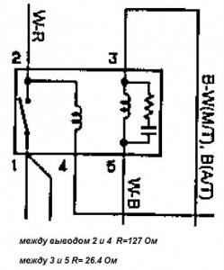

Каринка перестала заводиться, грешу на реле бензонасоса. Если повезёт и я его (реле) найду, то какие контакты надо будет закоротить на клемме? На рисунке схематично изобразил контакты реле, циферки поставил на угад. Назовите пожалуйста волшебные циферки :?

А там написано, что реле там два, и два предохранителя
1 IGN
2 EFI
Вот с них и начни 8)

1. При включенном зажигании, питания на бензонасосе нет. С перемычкой на колодке контактов Fp и +В, питание появляется. Пытался завести с перемычкой- не завелась.

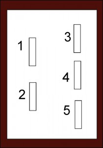

2. Подключил АКБ напрямую к бензонасосу- тишина. Сопротивление на колодке бензонасоса на контактах 4 и 5 (по учебнику), показывает 1, похоже обрыв :(

Вопрос: по показаниям пункта 1 - реле живое или нет?
Да, меняй бензонасос.
В смысле 1, чего? 1 Ом?
Нее, не 1 Ом, как изначально Мультиметр показывает 1, так нечего и не меняется при измерении :)

Допустимое сопротивление 0,2-3 Ом при температуре 20 гр. С.
Добавлено спустя 38 секунд:
Реле живое.
Он не должен показывать 1, точно на измерение сопротивление в Омах ставил? Можно на режим прозвонки поставить, но изначально на циферблате должны стоять нули.
