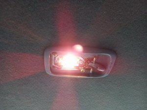

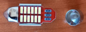

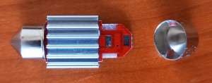

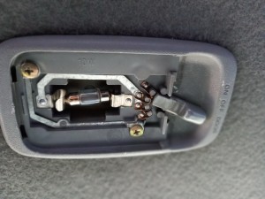

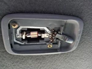

Купил пару ламп освещения салона на Али. Пришли во время. Одна светит очень хорошо и ярко. Вторая мертвая с отрубленной головой.
Разница со штатной очевидна.

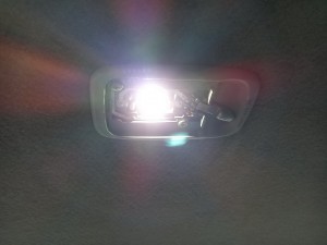

2 и 4 ое фото
Что там?

как светят лампы, штатная и светодиодная
