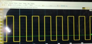

С иммобилайзерами дел не имел, на скорую руку собрал тестер для проверки накачки, не сработало,возможно собрал не верно или диод слишком мощный . Но после установки ключа в замок зажигания, что-то происходит. Прикладываю осциллограмму снятую с антенны(катушки). На ключе кстати нет никаких прорезей и отливов, не похоже что он с чипом. Видимо вы правы

 Заголовок сообщения: Re: иммобилайзер
СообщениеДобавлено: Чт мар 03, 2022 9:40 pm
Сообщения: 4383
Что бы быть уверенным в тестере его нужно проверять на аналогичной машине, так как не на всех авто он будет работать одинаково.
По осцилке похоже что нет метки. При установке ключа в замок должен сработать концевик наличия ключа, тем самым дать блоку иммо команду на чтение метки.
Эта осциллограмма идёт примерно секунд 15 после установки ключа в замок, то есть ищет метку. Видимо и правда, внимательнее искать под ковриком, или пусть второй ключ везёт, может тот с чипом.

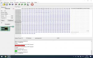

Спасибо за ответы и терпение. Вот дамп считал, какая область похожа на то, что ищу?
СообщениеДобавлено: Сб мар 05, 2022 5:36 pm
Сообщения: 4383
Номер блока не плохо бы выложить
Добавлено спустя 52 минуты 59 секунд:
Так же фото эбу и ключей.

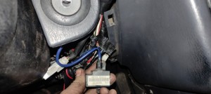

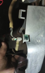

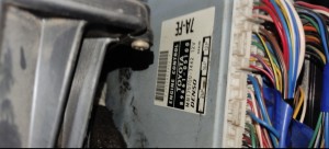

Вот эбу, и усилитель делал фотки, а сам иммо не фоткал, уже не на работе. Ключ монолитный, отливов никаких нет.
Так-же интересует что это такое на третьей фото
СообщениеДобавлено: Вс мар 06, 2022 1:39 am
Сообщения: 1645
Откуда: Московская область
Двигатель: 4А-FE/7AFE
На третьем фото скорее всего подсветка замка зажигания. :)

СообщениеДобавлено: Вс мар 06, 2022 12:02 pm
Сообщения: 4383
Вот почему я просил фотку ключей? Потому что вариант с потерянной меткой это всего лишь предположение. Нужно убедиться что ключ без иммо. Фотка на 100% не скажет конечно, но возможно ответит на лишние вопросы. Ключ иммо не обладает какими либо специфическими отливами, именно по этому сначала нужно его проверить на читалке и потом уже картинка прояснится. Просто может получится так что залезешь в дамп, а окажется проблема в усилителе антенны.... Чтоб не получился мартышкин труд, нужен ряд проверок; наличие метки в ключе, накачка на антенне(осцил сигнал видит но какой он мощности вопрос).
