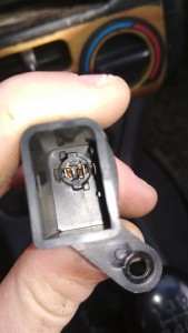

А что такой тогда за разъем? под какую лампочку? Т5 пойдет?
IMG_20180509_175653.jpg [ 132.47 КБ | Просмотров: 10024 ]
 Заголовок сообщения: Re: Пропадает свет!!!
СообщениеДобавлено: Чт май 10, 2018 7:17 am
Skorpion писал(а):
Т5 пойдет?
Какой это "Т" не знаю, возможно 5, но лампа такая же как и сигнальные в приборке, на 2W,
а крышку можно было не снимать, патрон поверни, и вытащи, так лампу удобнее ставить :)
