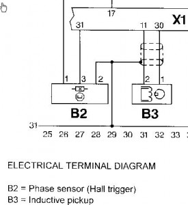

:mashet_kepkoy: это скорее всего датчик давления масла,я просто не знаю,какой у вас ДПКВ-индуктивный или Холла,но должно быть минимум 2 провода. Ага,по схеме увидел-индуктивный,провод экранированный,значит фишка должна быть на 3 пина. Но тогда самодиагностика должна показать неисправность датчика.
Два провода с одним общим экраном.
Скриншот 06-10-2020 112228.jpg [ 62.06 КБ | Просмотров: 2484 ]

Александр191084 писал(а):
ДПКВ, рядом с масленым фильтром слева, под генератором.
это совсем не там. Если точно Бош, то снимаешь правое колесо, откручиваешь защиту и рядом со шкивом коленвала слева будет дпкв, как по ссылке выше в посте Фиделя.
