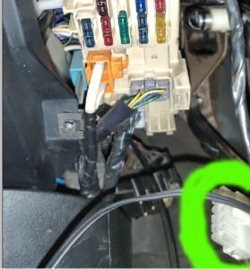

Вот этот разъем, колодка, фишка ( обведено зелёным) не похожа на штатную. Куда она ведёт и что подключено?
Скриншот 17-07-2020 080025.jpg [ 224.39 КБ | Просмотров: 5739 ]

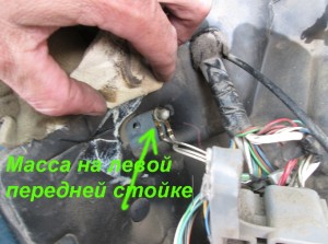

andron58 писал(а):
А разве на левую стойку выходит масса?
Yes :a_g_a: .

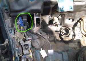

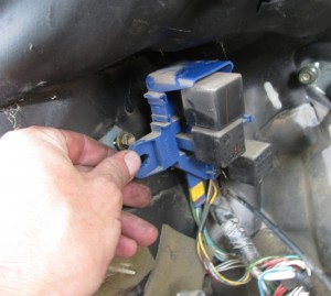

Вот эти реле проверялись? Сейчас я правда не скажу за что они отвечают, машина на работе...
Скриншот 17-07-2020 150525.jpg [ 353.91 КБ | Просмотров: 5701 ]
Скриншот 17-07-2020 150253.jpg [ 472.47 КБ | Просмотров: 5701 ]
Скриншот 17-07-2020 150320.jpg [ 293.74 КБ | Просмотров: 5701 ]

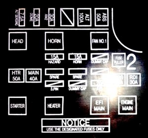

Для начала выяснилось, что нет контакта на предохранителе в блоке под капотом. Предохранитель левее 100Амперного. За что отвечает - я хз. На схемах типовых в инете не обозначены верхние предохранители этого блока. Те сам он целый, плюс на нем есть, но дальше не идет. Исправили, стартер закрутил, но машина не завелась. Из трамблера пошел дым. Оказалось в трамблере сгорел конденсатор. Поставили конденсатор с каких то жигулей - машина завелась. После этого заводилась в течение дня. Приехал ее забирать - завел - все ок. Заглушил. Потом опять заводить - хрена. Стартер молотит и нифига. И опять дым с трамблера. Очевидно его под замену. Завтра поедет товарищ на разборку, будет менять.

Вот подкапотный блок предов.
преды и реле подкапот.JPG [ 84.12 КБ | Просмотров: 5572 ]

Да. Тот что на 30а. Левее 100а
