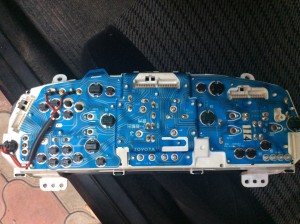

Решил поменять лампы в панели приборов на светодиодные. Как на самой панели найти минус плюс без клем и без многократных проб ? Приборка т18 как найти на ней плюс минус?
60b6c99s-960.jpg [ 311.24 КБ | Просмотров: 10658 ]
Минус общий.

СообщениеДобавлено: Сб фев 01, 2020 5:41 pm
Сообщения: 983
Откуда: Украина.Днепр
Двигатель: 4A-FE,LB
Курим схемы.
Плюсов приходит несколько также как и минусов.
Большая часть индикаторов включается минусами.
Повороты, дальний и зад туманки включаются плюсом.
У ламп подсветки вообще питание отдельное.
Вариантов не много:
1) береш мультиметр и находиш полярность каждой лампочки
2) наиболее быстрый. втыкаешь лампочки и смотриш какие не горят. Негорящим переворачиваеш полярность.

Slava21
Всё просто-китайцы ставят балластники 100 Ом,ток большой,кристаллы перегреваются и начинает отходить сварка золочёнными проводками на кристалле,и появляется сначала моргание,а потом каюк! Я ставлю 1 кОм,светят достаточно ярко,но вышеназванные эффекты пропадают.

andron58
Ты просто уменьшил ток, поэтому и работает дольше.
Я не пойму зачем покупать, что бы потом дорабатывать? Производитель и дальше будет дерьмо гнать. Клиент же доработает.

andron58
Появляются уже нормальные. Со стабилизатором тока. Но и тут сделано через одно место -большой ток.
Вот ты же сам писал, что меняешь 100 Ом на 1000 и визуально разницы почти нет.
Вот и мне приносили лампы со стабилизатором, но ток...
В общем, уменьшал ток, менял сгоревшие светодиоды и отдавал. после этого полёт нормальный.
