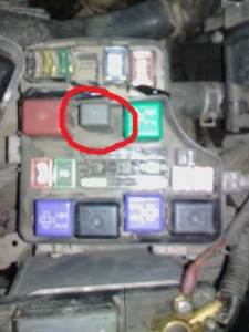

Брал машинку уже с этой проблемой, все как-то руки не доходили, и вот началось!
При нажатии на кнопки сигнала на руле ни какой реакции.разбираем руль и видим что контакт не достаёт до контактной пластины на руле, чуть отогнув пластину хотелось чтобы проблема была решена, но нет.Теперь при нажатии на кнопки сигнала, щелкает какое-то реле.открываем капот прислушивается, нашли наше реле, серое между красным и зелёным (на фото выше).я вообще не соображаю в электрике.но раз щелкает значит работает.но сигнала почему-то нет.кинул плюс напрямую на крякалку-работает.ЧТО ДЕЛАТЬ НЕ ЗНАЮ, ГДЕ ИСКАТЬ?

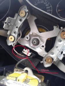

СообщениеДобавлено: Вс фев 14, 2016 10:25 pm
Кариновод
Сообщения: 797
Откуда: Казань
Репутация: 36 [ ? ]
Всем привет!
Вот и у меня на 19-ом году жизни пропал голос (звуковой сигнал). Но Слава Всевышнему причина оказалась проста - провод от колодки отлетел,точнее перетёрся.
Обрыв.jpg [ 112.06 КБ | Просмотров: 4705 ]
