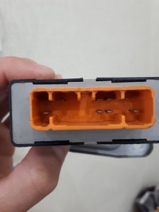

ALEX-72 писал(а):
Странно конечно, у тебя судя по году англичанка, знаю что там реле внешне другое,
но вот чтоб распиновку или функционал изменили, не думаю, а в целом по количеству
пинов сходится?, может он теперь под другим номером :du_ma_et:
У японского на плате все пины подписаны, посмотри, может у твоего тоже :ne_vi_del:
По количеству пинов сходится коннектор с реле
YSjpw8Wyh9I.jpg [ 71.39 КБ | Просмотров: 15320 ]
СообщениеДобавлено: Пт авг 02, 2019 6:41 pm
Ну да, такие на англичанок ставились, странно почему нет 1 контакта :du_ma_et: :nez-nayu:

Litvin писал(а):
реле вскрывал, все целое, красивое
А выводы подписаны?, на японцах подписаны, может в случае если все будет
указывать на реле, тебе от японца реле поискать :du_ma_et:

ALEX-72 писал(а):
Litvin писал(а):
Я вот про это, или ты про кнопку управления ЦЗ писал?
А выводы подписаны?
Да, я про кнопку ЦЗ на двери, открыть/закрыть, ну она вместе с кнопками стеклоподъемников стоит.
Выводы на реле подписаны, я фото прикладывал, там видно.
Спасибо за измерение, буду копать, пробовать.
СообщениеДобавлено: Пн авг 05, 2019 12:27 pm
Я не про нумерацию, у японских реле на самой плате, написаны назначения выводов,
хотя конечно маловероятно, что там что-то изменили :du_ma_et: :ne_vi_del:
