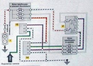

1 - аккумулятор
4 - замок зажигания
14 - часы
15 - прикуриватель.
Может кто то решил запитать прикуриватель так, что бы был подключен и при выключенном зажигании?
а версия с магнитолой мне сразу не нравилась. Она не так бы себя вела.
