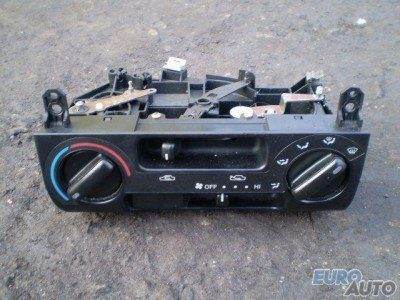

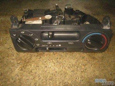

При переключении тепло холод не дотягивал тросик ,поэтому дуло не совсем теплым и приходилось все время дотягивать вручную. Спял блок управления печкой ,оказалась треснутой полушестерня с тягой ,которая как раз и отвечает за положение ценртальной заслонки тепло-холод. Заклеял супер клеем , наложил мет. сетку и вплавил паяльником , собрал , работает , тепло . Но все равно занялся поиком для замены , ближайшая розборка 80км ,так вот нашел фото блока управления печкой ,у право и лево руких они ссиметричные . Мое мнение : У вас даже если и хватит длины тросов (потому что надо будет ставить левый трос на правую ручку а правый на левую) то показания на ручках будут наоборот , тоесть ,там где тепло будет холод и наоборот , там где из под капота будет по салону и соответствено лицо стекло . Вот здесь я рассматривал фото EUROAUTO блоков управления (не умею я делать ссылки и фото токо учусь печатаь ). Да троса краника у вас нет тк нет краника . Скорее всего искать с леворукой .И зачем всервис ,блок менять не долго и не сложно .

Ну и как подошол , мне интерестно знать ,когда буду искать , правая сторона самая дальная нижняя шестерня (сектор) к ней снизу на штифте крепится тяга , к тяге трос , который вращает заслонку между радиаторами печки и кондиционера . На японском и английском блоках они одинаковы ?

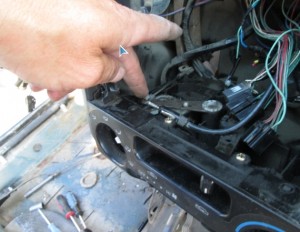

А вот с тросиком проблема. У меня их 4.
Один идёт от ручки направления воздуха, второй от ручки циркуляции воздуха. А 3 и 4 находится под низом и идут от ручки управления температуры. Один, который идет на заслонку с зигзагообразным крючком я снял, а второй находится прямо под шестерёнками и его хрен вытащишь, он еще в пластиковом пазу сидит, а краешек на крючке и черт знает как снимать. Гемор тот еще...
Toyota Carina E T190, 1996 г.в. Англичанка
Вот эти пластмасски с "усиками", надо их сжать и тросик выходит.
