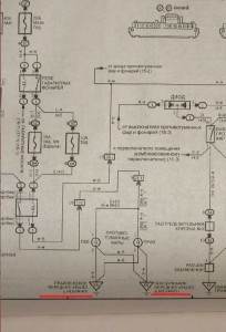

Есть еще массы вроде как - за фарами, по крайне мере очень похоже на нее. Но без снятия фар, до них не добраться. Возможно это массы как раз для фар.

andron58
В районе крыла надо искать
Снимок.JPG [ 155.75 КБ | Просмотров: 5497 ]

ОК! Всем огромное спасибо! Пошёл другим путём-собрал все массы и бросил под болт на правой чашке,где от коллектора чёрный с разъёмом-и было мне счастье!Всё горит и управляется!
Кстати,обнаружил интересную мульку-ПТФ включаются только с ближним,потом ближний можно выключить,оставить габариты-ПТФ горят! А просто при габаритах-шиш с маслом,ПТФ не включаются! Это у меня косяк или... Вроде где-то писалось,что ПТФ вместе с габаритами можно?
