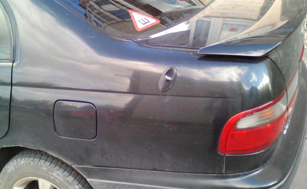

Ну шишку с верху крыла я не хотел лепить Саш, а от калдины
очень хорошо вписался уплотнитель, не выпирает, в ровень :D
dzhamshut-i-ravshan_76773767_orig_.jpg [ 28.26 КБ | Просмотров: 5558 ]
а вот по ходу движения, я ее назад наклонил,
чтоб на сверхскорости не гнулась :D
