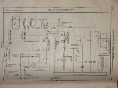

Вот смотрите, на схеме, после 50А предохранителя - хреново РЕЛЕ ОТОПИТЕЛЯ )
Где эта штука или что это такое?
Судя по схеме, релюшка...
Может, оно слева под ногами водителя, там же, где и реле обогрева заднего стекла?

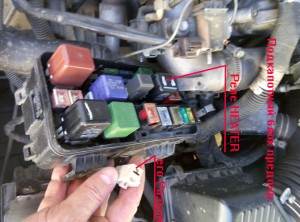

Сейчас посмотрел по Japancats, искомое реле находится в подкапотном блоке
№5 Relay heater blower motor

у меня там оказался предохранитель с окислившимися контактами! Зачистил, все стало ок!
имейте ввиду!

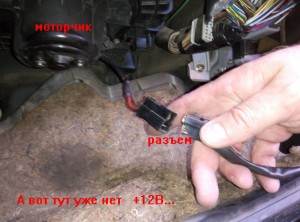

Всем привет! Перестал работать вентилятор отопителя, форум я перешерстил, все перерыл по схеме: моторчик в норме, переключатель работает, резистор работает, Реле то-же работает -НО : вот от реле (в подкапотном блоке) +12 есть, а на разъеме возле моторчика его уже нет! На схеме есть какой-то типа разъем обозначенный IF1 а вот где его искать-? подскажите кто что может!

Спасибо, Мерял я (лампочкой) уже после подкапотного блока предохранителей, нашел вот этот разъем (что у меня в пальцах на фото)на который уходит +12в. По схеме это черный провод Толстый, он уходит в жгут и далее внутри левого крыла заходит в салон, где -то под торпедой наверное и есть тот разъем обозначенный на схеме. Снятие бардачка ничего не дало, Буду вынимать панель приборов, смотреть что там...
Добавлено спустя 50 минут 36 секунд:
НАШЕЛ! пол машины разобрал елы-палы :D , именно этот разъем в подкапотном блоке и не давал контакта, все прочистил подогнул его и все заработало!

Вот подкапотный вполне возможно, т.к. часто после аварий блоки смещаются, лопаются и т.д. Когда ремонтируют, вполне возможен "недоконтакт". Т.к. вынимают - вставляют, или при аварии сдвинулся но работал, а подторнуть до конца не додумались. Ну вообщем куча причин может быть, и в подкапотном более вероятно. А в салоне вряд ли, если только салон не перебирали-меняли...
