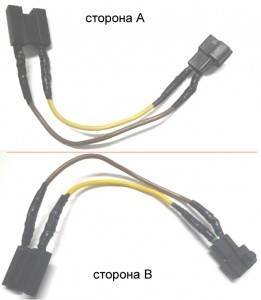

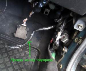

Уважаемые Форумчане!!!
Если наплодил лишнюю тему, извините, попрошу наших администраторов удалить.
Дело в том, что ко многим, здесь на Форуме, обращался с этим вопросом, а этой детали ни у кого нет.
В каталогах он-лайн не нашёл, возможно не там и искал...
В общем нужна вот эта часть проводки, она идёт к моторчику отопителя (печки) ,по моему от косы, её номер по каталогу, или артикул у продавца, или сама деталь...
Всем признателен, за любую помощь в просвещении данной проблемы.
проводка печки.jpg [ 174.63 КБ | Просмотров: 10550 ]
СообщениеДобавлено: Сб дек 26, 2015 2:41 am
Сообщения: 2599
хм... напоминает питание вентилятора печки...
...но не уверен...
а это не оно по схеме?
http://www.japancats.ru/toyota/Parts.as ... %D0%B7%206
28610 relay glow plug
хм... нашёл фотку только вот тут:
http://www.carina-e.ru/viewtopic.php?t=3306
на 5 фото, разъём с синим и чёрным проводом...
либо вот тут похоже вижу на фотках этот провод...
http://www.carina-e.ru/viewtopic.php?f=4&t=2823
СообщениеДобавлено: Сб дек 26, 2015 3:05 am
Сообщения: 4383
Можете не искать такой переходник, он самодельный, когда то поменяли моторчик печки, поставив его с другого авто и чтоб не резать штатную проводку сваяли такой переходник.

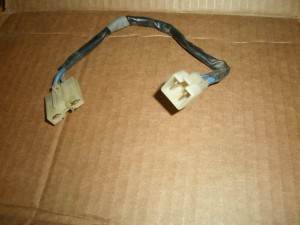

Azamat_630 писал(а):
за любую помощь
для Воша не видел,для Дензо
___-l1600 (1).jpg [ 107.67 КБ | Просмотров: 10499 ]
СообщениеДобавлено: Вс дек 27, 2015 12:45 am
Сообщения: 4537
bastynda
Именно он и есть!!! А какие-то опознавательные знаки есть? Или его продаёте?
Добавлено спустя 3 минуты 45 секунд:
Саша,привет!!! Дело в том,что он очень похож на штатный,просто перегоревший от перегрузки.
На счёт моторчика -он "Денсо", хотя машина больше "Бошевская",1997,рестайл.
Добавлено спустя 8 минут 20 секунд:
Привет!!! Так оно и есть, питание вентилятора печки, стоит этот отрезок между моторчиком печки (подключается к моторчику) и по моему "косой",по крайней мере с правой стороны под бардачком пассажира в районе разъёмов идущих в правые двери.
На счёт каталога, нет его там,по крайней мере пишется,что эта деталь ( то,что Вы мне указали) не применяется для моей комплектации, и она называется -термореле. А вот на рис.5 - это она. На других рисунках- его нет.,там видны провода, идущие непосредственно с щёток мотора. Не знаю, может на моторчиках БОШ подключение разъёмов другое, у меня стоял почему-то Денсо.
-доброй ночи
не помню насчет подключения-крайний моторчик менял кому-то в прошлом году еще , помню что фишки Дензо и Вош разные были . Но это не на всех Тойотах -бывают и фишки и на Дензо Вошевские (вроде на Ниссанах )
-провода номера нету ,как-то не задавался этим вопросом-тупо отрезал фишку и примотал к проводке как Faranos ,даже не припаивал ,работает .
-Фото прошлогоднее ,провода скорее всего нету ,но поискать могу . Он не продается (бесплатный),если найду - могу отправить за твой счет
-а тупо самому сделать переходник мне кажется проще и дешевле ???
СообщениеДобавлено: Вс дек 27, 2015 8:13 pm
Сообщения: 4383
Привет! Я имею ввиду что у наших машин такого переходника не было, видимо у тебя моторчик уже не родной, бошевский должен быть.
-на праворуких похоже были , я нашел провод сегодня в гараже (прислали вместе с моторчиком с праворукой английской Карины е) ,правда одну фишка уже обрезал куда-то , но точно было две

СообщениеДобавлено: Пн дек 28, 2015 9:33 am
Именно он и есть!!!
Неа не он, обрати внимание на узкий разъем, в твоем контакты расположены перпендикулярно,
так же как на моторе у карины, а у bastynda на фото они параллельно расположены,
склонен думать что Саша прав
Faranos писал(а):
он самодельный, когда то поменяли моторчик печки с другого авто
видел моторы с таким разъемом, видимо
Вижу решение в нескольких клеммах папа-мама, похоже что от нашепрома должны подойти,
куске хорошего провода и паяльнике, обжать пропаять, и вставить в твои фишки :)
Или еще проще, вынуть из фишки концы штатной проводки к мотору,
и всунуть в широкую фишку переходника :)
Подключение моторчика Дензо бывает как с "паралельными " фишками, так и с "Т"-образными ,соответственно и шнурки бывают с разными фишками . На Карине е. Подключить одинарными проводами с клеммами на концах всего то делов 2 провода найти на разборках или самому обжать

СообщениеДобавлено: Вт дек 29, 2015 12:30 pm
Сообщения: 4537

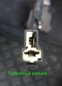

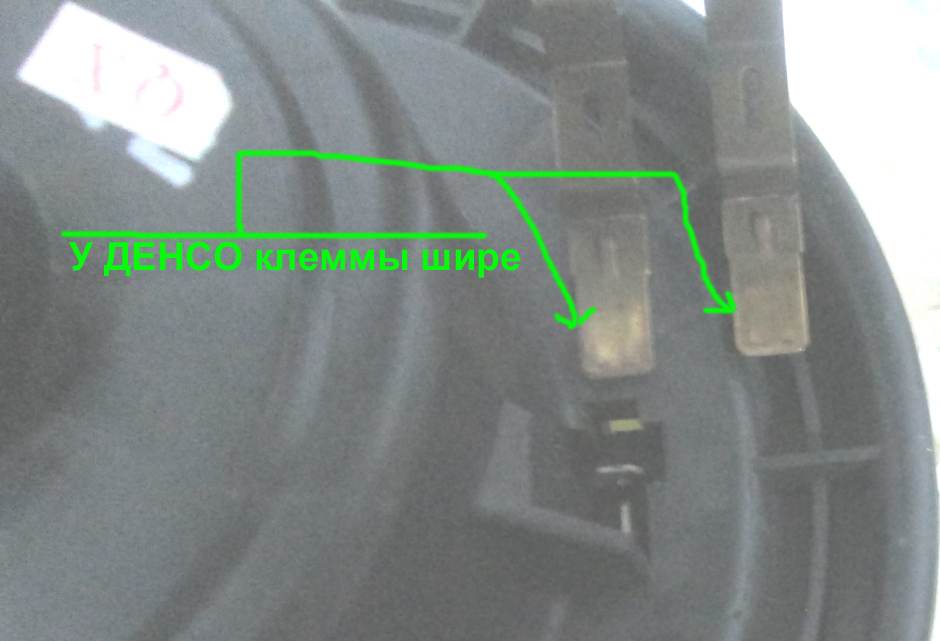

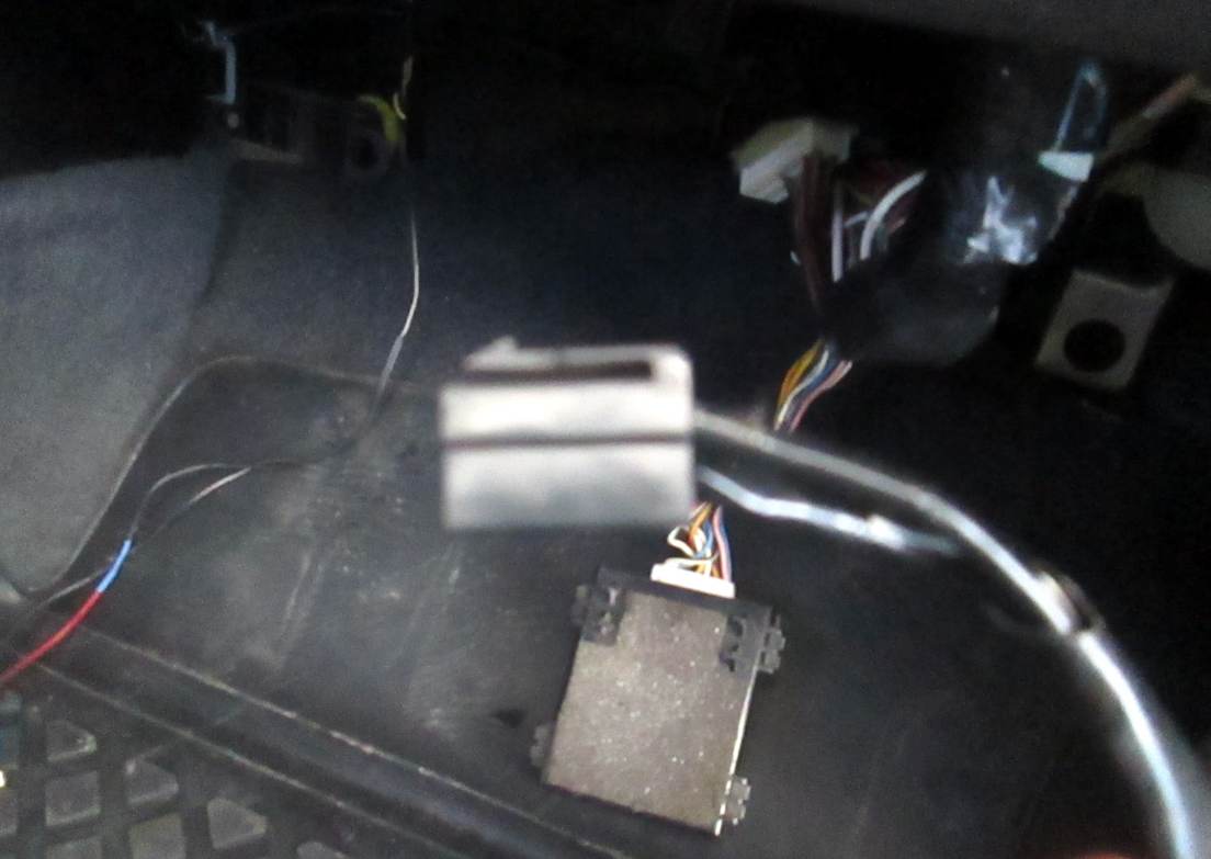

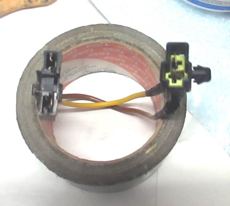

В общем выводы такие:
Саша "Faranos" был прав, :-applause-: и скорее всего этот разъём самодельный, так как,оказывается,стоял моторчик не родной. “Denso”, где из опознавательных знаков написано: снаружи 194000 - , внутри 704.

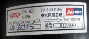

Погуглив немного, нашлась инфа, что либо она с «Короны» ST190 ( мне кажется тогда бы она вращалась в другую сторону), либо с Митсубиси Паджеро (что больше подходит по потребляемой мощности).
Проблема заключалась в том,что этот переходник очень перегревался. На моторчике Денсо контакты намного шире,что как мне кажется свидетельствует о большей потребляемой мощности.
Сейчас поставил новый моторчик Chery T11-8107110 ( потребляемый ток 14 Ампер), и каково было моё удивление,что разъём из под парприза, к которому и подключался этот переходник ,встал как родной в гнездо подключения. А я ещё думал, зачем здесь сделали лишнее звено?
В общем необходимость в этом разъёме отпала. Конечно можно было его и ранее использовать, или само собой сделать самому какой-то переходник, просто я стремился к доведению более-менее к штатной комплектации.
И ещё, всем :spasibo--:
"bastynda" за предложенную бескорыстную помощь,"ALEX-72" за внимательность.
Неизвестный разъём.jpg [ 318.15 КБ | Просмотров: 10281 ]
Провод на мотрочик печки.jpg [ 450.25 КБ | Просмотров: 10281 ]
Параметры печки Шерри.jpg [ 299.93 КБ | Просмотров: 10281 ]
Разница в контактах Денсо и Шерри.jpg [ 327.49 КБ | Просмотров: 10281 ]
Т-образный разъём, вид сбоку.jpg [ 466.18 КБ | Просмотров: 10281 ]
Т-образный разъём.jpg [ 243.59 КБ | Просмотров: 10281 ]
