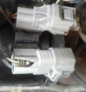

l_denis
Посмотри рядом с разъёмом наличия воды в фильтре может быть фишка с заглушкой на подогрев топлива. У меня есть.
20150814_165410-1.jpg [ 59.58 КБ | Просмотров: 6574 ]

pul752, Есть такой разъём.
А там постоянный плюс? или только по температуре?
 Заголовок сообщения: Re: +12V после запуска двигателя
СообщениеДобавлено: Пт авг 14, 2015 6:01 pm
Сообщения: 2504
Двигатель: 2C АКПП (3S АКПП)
Он постоянный. А подогрев по вакууму в системе питания включается, если есть чему включаться. :)
Олег.

pul752 писал(а):
А подогрев по вакууму в системе питания включается.
Это как?
СообщениеДобавлено: Пт авг 14, 2015 6:14 pm
Сообщения: 2504
Он "тупой". :) Нет разряжения-он выключен. Есть(густая солярка)-включается. Даже летом, если система от бака забилась.
Олег.

Тогда подходит, и как раз рядом, провода далеко не тянуть.
Спасибо за совет.
