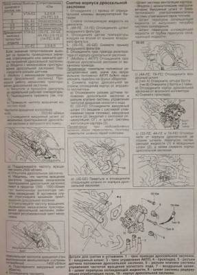

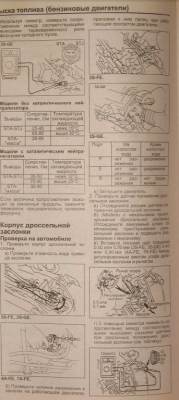

там по мойму 4 контакта и куда какой подключать?то есть ещё и книженция с результатами должна быть без книжки никуда?
СообщениеДобавлено: Пт апр 17, 2015 7:04 pm
Зарегистрирован: Пт мар 20, 2015 6:25 pm
Сообщения: 67
Откуда: Кишинев
Машина: Toyota Picnic
На Карине Е так. Думаю у тебя также
h1.png [ 444.89 КБ | Просмотров: 3264 ]
h2.jpg [ 177.24 КБ | Просмотров: 3264 ]
Carina E 1993 седан, англичанка, 4A-FE STD Denso

спасибо за илюстрации!а книжка какая тут с1992 года карины?я смотрел книжку с89года карин там ничо даже похожего нет!

Книжка легион для Карина Е, с 1992 г. У тебя Карина или Карина 2
