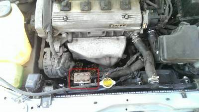

Всем Доброго времени суток.
Совсем недавно приобрел себе машину Carina E (1997 г.в. 7A-FE), под капотом обнаружил добавочное сопротивление, предыдущий хозяин понятия не имеет для чего оно установлено.
Это моя первая машина, поэтому не особо разбираюсь во всех этих вещах.
Может кто подскажет? Заранее благодарен.
IMAG0101.jpg [ 397.9 КБ | Просмотров: 7198 ]

в цепь датчика обедненной смеси не завязана ли данная батарея сопротивлений? :wink:
А что это дает, если так? Может датчика там вообще нет... :(

на датчик обедненки (далее ДОС) идет 4 провода! Он у тебя должен быть в выпускном коллекторе стальном, заглянув вниз - сразу должно быть видно.
Я предполагаю, что датчик у тебя сейчас стоит хз какой, а батарея резисторов стоит в параллель нагревательному элементу в датчике, который стоит у тебя, для уменьшения сопротивления. Соответственно, в эту цепь нельзя ставить мелкие резисторы - где-то на 25-50 Вт.

Судя по месту разделения кос, Дима скорее прав - обманка это, сопротивление взамен сгоревшего нагрева в датчике обедненной смеси. Плюс от него один - чек потушить. Датчик, конечно, адекватно с такой обманкой работать не будет. Я бы его совсем отключил, и лучше с чеком поездил до покупки замены.
Если так,то решается и еще одна проблема,-расход.Читал здесь, что из-за этого датчика увеличивается расход.
После покупки поехал на АЗС,заправился,поездил пару дней,обратил внимание что тупит датчик уровня топлива.Видимо тупил не датчик...

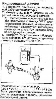

Давай разберемся насчет работоспособности твоего датчика. Возьми 2 иголочки и мультиметр. В месте, где в датчик заходят провода нужно замерить сопротивление следующим образом: одну иголку втыкаем в черный провод так, чтобы игла жили задевала и вторую иглу в светлый провод какой нибудь. Меришь сопротивление, как на картинке, но возле датчика. Сопротивление должно быть по памяти 2 - 3 Ома.

Приехал с вахты...Посмотрел,датчик на месте)Сопротивление впаяно в один жгут с ДОС-ом
