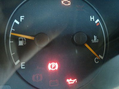

еще добавилась проблема по пути домой заругался бортовик на низкий заряд акб а лампочка на приборке не загорелась на фото косяк приборки что описан выше

Ура я вылечил свою мафынку оказалось все легко и просто, сточились щетки exist предложил купить новый регулятор напряжения за 3 691,35р. На меня сразу напала жаба и начала душить После курения интернета нашел статью, что на ваз 2110 устанавливаются похожие щетки. Я тут же собрался и пошел в магазин оказалось они один в один как наши цена 405р. Пол часа пляски с паяльником и готово. P.S. глюк с лампочками сразу исчез. Доволен как слон P.P.S всем спасибо за советы и ответы!
