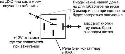

СообщениеДобавлено: Чт июл 26, 2012 7:05 pm
Зарегистрирован: Чт июн 03, 2010 4:27 pm
Сообщения: 59
Откуда: Курган
Машина: Carina E Универсал
Тоже имею механическую коробку с сигналкой старлайн и как следствие необходимость проверки нейтрали для автозапуска,
а так как привык делать это постояно, то периодически приходилось возвращатся дабы выключить свет.
Сегодня наконец то добрался до зумера, отключение провода №2 результата не принесло,
а вот отключение №2 и №6 привело к желаемому результату - теперь пищит при любом положинии ключа и открытой двери.
Кстати провода у меня №2 красно-синий, №6 желтый с каким-то темным, отрезать их не стал а выдернул из колодки и заизолировал,
на случай необходимого востановления.
Вдохновленный успехом после замастрячил еще и автосвет
111.jpg [ 189.15 КБ | Просмотров: 3596 ]
