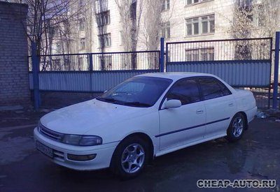

добрый день,подскажите пожалуйста не работает панель приборов,в смысле на нем вообще не что не горит,не показывает,и не горят фары,уже все предохранители поменял релюшки,и заводится только,замыканием релюшки,а от ключа стартер не реагирует,что может быть с проводкой???
панель приборов не работает,карина 93 год,дизель 2с
Комментарий к файлу: добрый день,подскажите пожалуйста не работает панель приборов,в смысле на нем вообще не что не горит,не показывает,и не горят фары,уже все предохранители поменял релюшки,и заводится только,замыканием релюшки,а от ключа стартер не реагирует,что может быть с проводкой???
438944.jpg [ 45.23 КБ | Просмотров: 5651 ]
