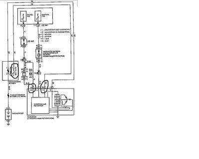

Разъём от замка откинул и замерил на контактах напряжение.
АМ2 и АМ1 +12В это вроде норм - постоянный плюс на замок.
IG1 (или это IG2,на схеме они почему то одинаково обозначены) +12В - ? вот откуда здесь напряжение не понятно.
Здесь, по моему, +12В должно появляться при повороте ключа в замке.
Безымянный1.JPG [ 52.85 КБ | Просмотров: 5005 ]

Значит не сигналка, видишь, прозвонил, нашёл, что напруга присутствует, копай, откуда она там.

Холодно копать, не май месяц. Прикладываю эл.схему, может у кого мысли будут, где могло коротнуть.
Безымянный2.JPG [ 206.85 КБ | Просмотров: 4995 ]

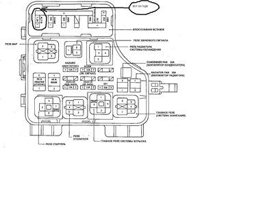

Начать наверное с локализации замкнутой цепи простым выдиранием предохранителей.Т.е. по очереди дергать все преды, пока щиток не потухнет. Потом прикинуть по схеме из-за каких он должен был потухнуть, а из-за каких нет.

И так: сегодня после работы начал дергать по одному предохранителю дойдя до последнего предохранителя под капотом, о чудо приборка потухла. Включаю зажигание все работает, завел- тоже норм все механизмы работают.
Предохранитель на 7,5А судя по сокращенному названию ALT S, связан с генератором. Посему померил напругу на АКБ без него, зарядка идет. Странно, будем думать дальше.
Надеюсь на дальнейшие рекомендации и советы, флуд приветствуется (да простят меня модераторы) :ts_ss:
Безымянный3.JPG [ 115.92 КБ | Просмотров: 4953 ]
