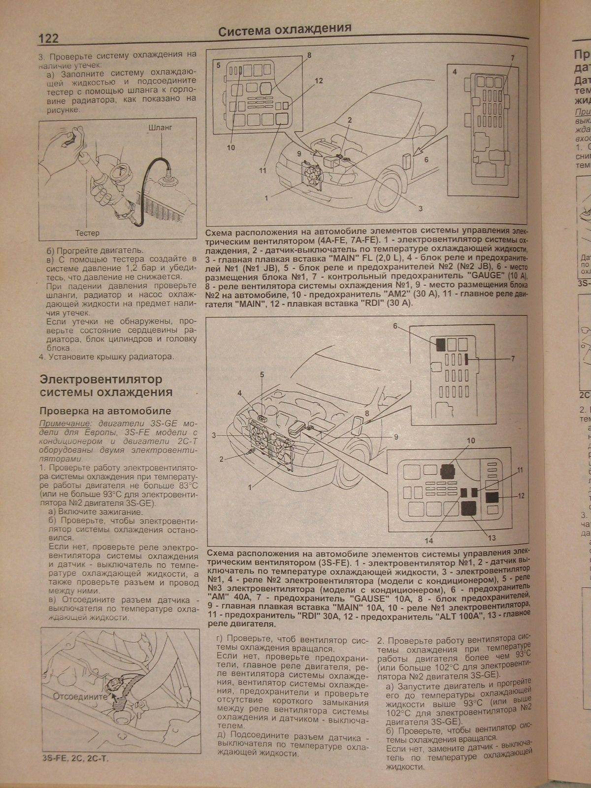

Такая проблемма: Электровентилятор №1 (слева по ходу машины) крутится постоянно при включении зажигания. Вопрос: от каких датчиков он включается и имеет ли к нему отношение датчик давления ОЖ?
Все реле проверил, работают нормально.
Carina E, 3S-FE, 94 г.в. седан

По идее термостат.
Добавлено спустя 5 минут 59 секунд:
А или маза фака датчик 8)
Фотку которую выложил если сохранить на комп то можно прочитать не ломая глаза :wink:
IMG_2032.jpg [ 368.31 КБ | Просмотров: 2697 ]

у тебя видать фишка соскачила с разъема. искать нужно фишку с одним контактом... в трубе охлаждения головы блока, находится под трамблером.

Нету книжки под рукой, но на 3S-FE датчик-размыкатель может находиться в нижней части радиатора. Помнится мне :)
Вот вам рецепт проверки при постоянно крутящемся вентиляторе от OldB с Корона-клуба - http://corona-club.ru/index.php?option= ... 5#msg65545
1.
В блоке предохранителей есть релюха(зеленая),када ее выдергиваешь,он вырубается.Она,почему-то постоянно замкнутая.Так и должно быть???
Так и должно быть. Тебе нужен тестер.
2. Сними эту релюшку. Тестером проверь наличие/отсутствие массы на 4-м контакте этой релюшки (на "маме" в коробке с релюшками) при включенном зажигании и холодном двигателе. Если массы там нет - проблема в датчике (сгорел датчик, обрыв в проводке датчика, обрыв в колодке датчика). Если масса там есть - датчик можно даже не смотреть, а переходить к п.5.
3. Проверь датчик тестером. С отсоединенной колодкой, на холодном двигателе датчик должен "звониться" (быть замкнутым). Если холодный датчик не звонится - менять. Если датчик нормально "звонится", то:
4. ПРИ СНЯТОЙ С ДАТЧИКА ФИШКЕ!!! Сними "зеленую" релюшку. Замкни куском провода контакты 2 и 4 ("мамы", в коробке с релюшками), включи зажигание и проверь на фишке датчика наличие на одном проводе массы, а на другом "+12". Если нет "+12", то это либо обрыв провода (от датчика до релюшки), либо смотри предохранители (п.5). Если нет массы, то смотри где отгнил массовый провод (на крыле или в самой фишке). НЕ ЗАБУДЬ СНЯТЬ КУСОК ПРОВОДА, КОТОРЫМ ЗАМЫКАЛ КОНТАКТЫ В КОРОБКЕ!
5. Проверь наличие/отсутствие "+12" на 2-м контакте "зеленой" релюшки (на "маме" в коробке с релюшками) при включенном зажигании. Если плюса нет - смотри предохранители "IGN" (7,5А) и "GAUGE" (10А). Если есть плюс, то
6. Смотри работоспособность самой релюшки. Она могла сгореть и остаться в своем "нормальном" состоянии (т.е. замкнутом) и перестать реагировать на команды датчика. При подаче 12 вольт на 2 и 4 контакты релюха должна разрывать 1 и 3 контакты.
Вот как-то так.
СообщениеДобавлено: Ср ноя 19, 2008 12:15 pm
Сообщения: 1833
Откуда: г.Королёв
Так я ж как раз картинку из книжки выложил для 3S-Fe :)
СообщениеДобавлено: Ср ноя 19, 2008 12:21 pm
Ром, твое толстое картинко в мое худое КПК не влазит ;)
СообщениеДобавлено: Ср ноя 19, 2008 12:25 pm
Сообщения: 1833
Откуда: г.Королёв
хе-хе-хе ферштейн :wink:
