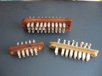

Берется разъем от старой советской радиотехники, как на фото. Добывается из него

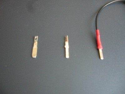

необходимое кол-во контактов. Каждый контакт доводится напильником до ширины 2,5 мм
(исходная ширина контакта 3,5 мм). Все! Припаиваем к нему провод, надеваем кембрик
(трубку ПВХ) или термоусадку - кому как нравится, и втыкаем полученный штырек
в требуемое гнездо родного тойотовского разъема-мамы. Затем сверху весь жгут проводов
вместе с разъемом обматываем слоем изоленты для лучшей фиксации и изоляции.

Остается добавить, что самый большой разъем из представленных на фото,
имеет маркировку РП 14-30, контакты всех разъемов имеют серебряное покрытие.

Комментарий к файлу: Слева направо: исходный контакт; доработанный напильником; с припаянным проводом и одетым кембриком

Комментарий к файлу: Вот такие советские разъемы

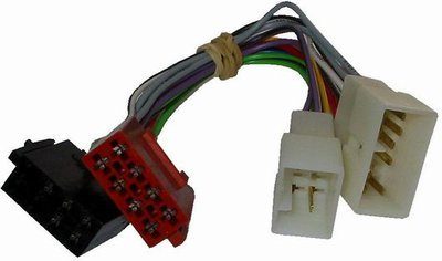

Вот такие адаптеры для тойоты видел в магазинах по цене около 10$, позволяют обойтись без "колхоза" при установке майфунов. Может кому-нибудь будет полезным.
полностью с тобой согласен! электрика дело такое! :)

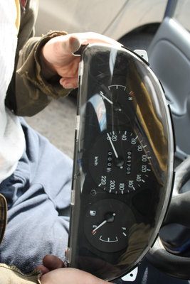

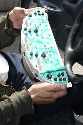

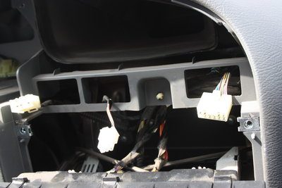

Для информации подкину- штекера и разъёмы можно срезать с ЗАЗ шАнс они копия тойотовских, даже на спидометре.
