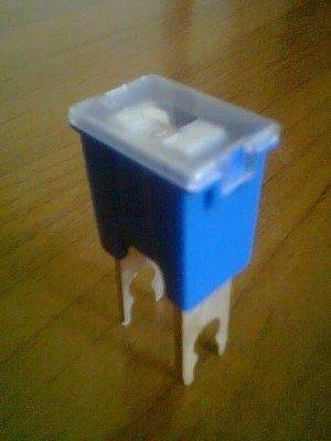

Я конечно про него подумал, и съездил сегодня :? если кому надо,ценник там на него 200р и его теперь делают так,чтобы можно было не отвинчивать болты,а просто вытаскивать.
Фото0104.jpg [ 203.75 КБ | Просмотров: 4267 ]
