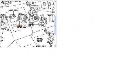

Ты когда ключом открываешь, у тебя все 4 двери открываются или только одна? Тогда стоит проверить, приходит ли сигнал на блок ЦЗ.
Находится он вот тут вот
rele2_833.jpg [ 36.83 КБ | Просмотров: 3658 ]

Mr_Nuke писал(а):
он вот тут вот
А провода управления (2шт.) точно не помню, но по-моему зеленый и красный. Я когда сигнализацию у себя ставил - к ним подключался. валерка, у тебя какая сигналка стоит?
