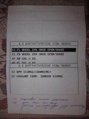

СообщениеДобавлено: Сб авг 28, 2010 9:30 pm
Мозги сбросил? Ошибки по новой считал?
А вот ВВ провода на ходу скидывать не надо, убьешь катушку или коммутатор.

СообщениеДобавлено: Сб авг 28, 2010 10:27 pm
ДимаТи писал(а):
Да, отключал аккумулятор. Chek уже не горит.
Негорение Чека не означает отсутствия ошибок!!!
Ошибки по новой считывал?

Нет, я же делал это в сервисе на "компе".
Добавлено спустя 9 минут 22 секунды:
Вот, что мне отдали в сервисе 2 недели назад.
1.jpg [ 219.63 КБ | Просмотров: 3888 ]
