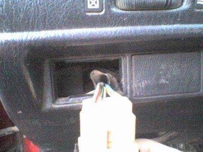

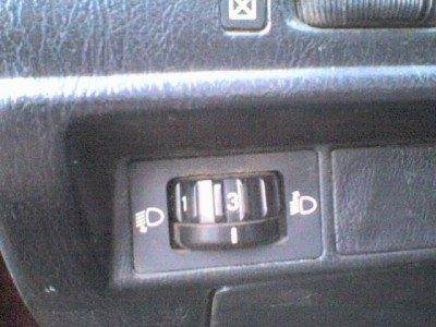

2 KRENK
переключатель.jpg [ 89.4 КБ | Просмотров: 2706 ]
разъём переключателя.jpg [ 101.29 КБ | Просмотров: 2705 ]
СообщениеДобавлено: Пн сен 14, 2009 8:52 pm
Сообщения: 413
Откуда: Саратовская, Балаково
sedoy2000
Спасибо! Я уже понял, что лохонулся :D .
Интересно у меня разъемы под омыватели и корректоры в открытом виде и при этом напруга туда идет. Под омыватели уже позеленели нафиг. Разве это нормально? Ладно, буду переключалку искать.
