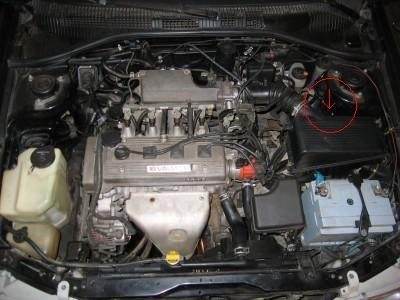

я тоже парился с проблемой что после мойки двигателя начинает троить так вот нашол я клему после продувки которой всё проходит !
клема вот там внизу
t_img_3934_545.jpg [ 24.67 КБ | Просмотров: 5294 ]
Carina E 1992 гв. 4 AB мкп хэтчбек 1600 см3 99лс. Япония комплектация стеклоподъёмники, АВС.

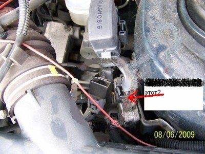

глянь на фотку,здесь?
100_2215.JPG [ 68.01 КБ | Просмотров: 5234 ]

да эта и под ней ещё одна

да комутатор капризная весчь) и влагине любит)

А что это за красное пятно на фото в районе трамблёра?

Mister ToCaE
а я не знаю это я фто с форума взял просто чтобы не идти не фоткать самому :)

А, разглядел - это сама крышка трамблёра, просто у меня что старая, что новая чёрного цвета, вот и запутался.... :?
