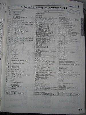

Датчик подушки находятся между передними сиденьями, а не под капотом......различие может быть в различии доп оборудовани ( например противотуманки) и разве япония собирала карины до 96-го года?

Пётр писал(а):
Спасибо большое. Классный мануал. Где бы такой надыбать целиком?
А есть возможность более подробно сфоткать проводку других движков? 4A-FE, 3S-GE.
