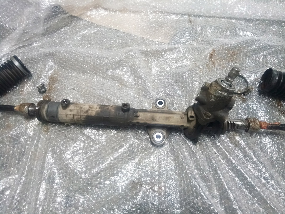

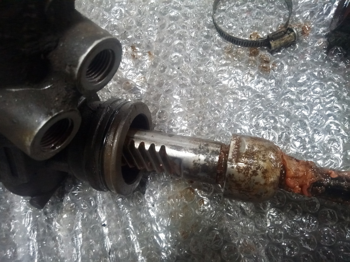

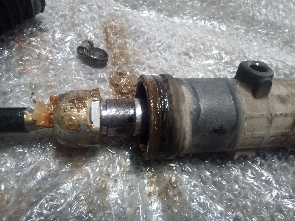

Всем привет!
Потекла моя родная рейка (пробег 422088 км), с водительской стороны. Оставил машину в специализированном сервисе https://www.agregat-center.ru/. По телефону манагер сообщил, что за ремонт браться не хотят и предлагают поставить "новую" восстановленную (за 42300р :oops: ). Причины не желания ремонтировать озвучил следующие:
1. Причина течи- порванный пыльник- в результате ржа на валу- если ржу выводить, то не факт, что сохранится посадка (уплотнение) на валу.
2. Износ в блоке, где находится шестерни, рулевой вал, торсион, зубчатая передача и т.д.
Вообщем согласился на замену. При осмотре рейки дома, не обнаружил повреждений на пыльниках, разобрать рейку для нахождения причин "не ремонта" к сожалению не имею возможности. Единственно, что могу добавить:
1. Рейка потекла сразу, бачок уходил за 20 км, то есть не "сикала" по чуть-чуть, возможно просто порвался сальник.
2. С 2008 года (когда взял Каринку) присутствовал небольшой люфт рейки, точнее о нём я узнал от слесаря на развал-схождении. За всё время эксплуатации вообще ни как не ощущал этого люфта- ни каких звуков, скрипов, закусываний или еще чего не хорошего рейка не проявляла.
Кстати "новая" рейка по комфорту вождения ни чем не отличается от "старой", как-будто ни чего и не менял.
Вообщем, если кто готов взять, то отдам за 8тр, доставка любой транспортной компанией.

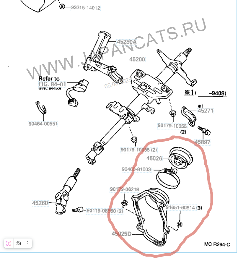

Чтобы не плодить темы, решил задать вопрос здесь:
- вообщем "новая восстановленная "рейка за 42300р прожила меньше 3-х лет, потекла. Отдал машину в тот же сервис, где эту рейку и поставили, там ее перебрали и поставили, вроде пока сухая. Но вопрос в другом: теперь во время езды ощущение, что движок с выхлопной в салоне стоят, то есть после ремонта нарушилась звукоизоляция. Что "чудо-мастера" могли забыть поставить? В салоне вроде все на месте (детали с картинки обведены красным). Могло ли стоять еще какое-то уплотнение под капотом?
Больше там ничего нету, а детали целые, не растрескались? Может где-то щели и неплотности после сборки?
Добавлено спустя 2 минуты 42 секунды:
Как вариант - забиты боковые стоки под жабо листьями и т.п., вследствие чего нарушена вентиляция кузова.Это при условии,что клапаны вентиляции, которые под задним бампером в крыльях исправны.
Добавлено спустя 2 минуты 52 секунды:
Приёмную трубу глушителя не снимали во время ремонта? Может в уплотнениях глушителя косяк и сифонит какая-то прокладка ?
Но тогда бы звук должен быть стать другой :du_ma_et: ...

Azamat_630 писал(а):
Повторный осмотр, но уже с особым цинизмом и пристрастием, показал, что пыльник рулевого вала порван, в нескольких местах.
Мини отчет о его замене выложил здесь: https://www.carina-e.ru/viewtopic.php?f=5&t=17762. Теперь в салоне тишина :twisted: :twisted: :twisted:
З.Ы. Азамат, спасибо за участие в решении вопроса :dr_ink:
Ну вот, нашлась и причина :a_g_a: .
